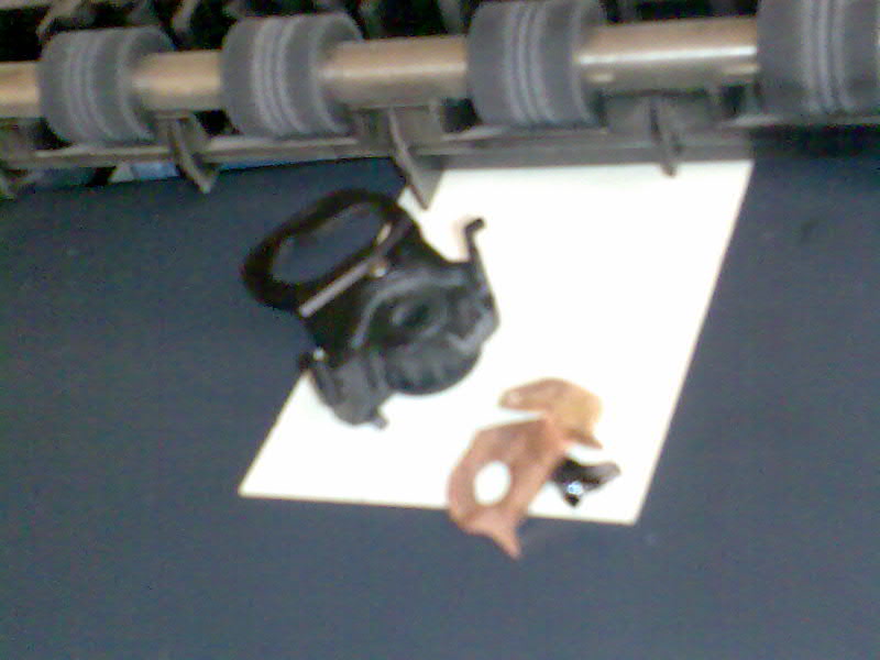

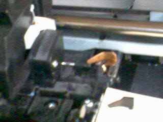

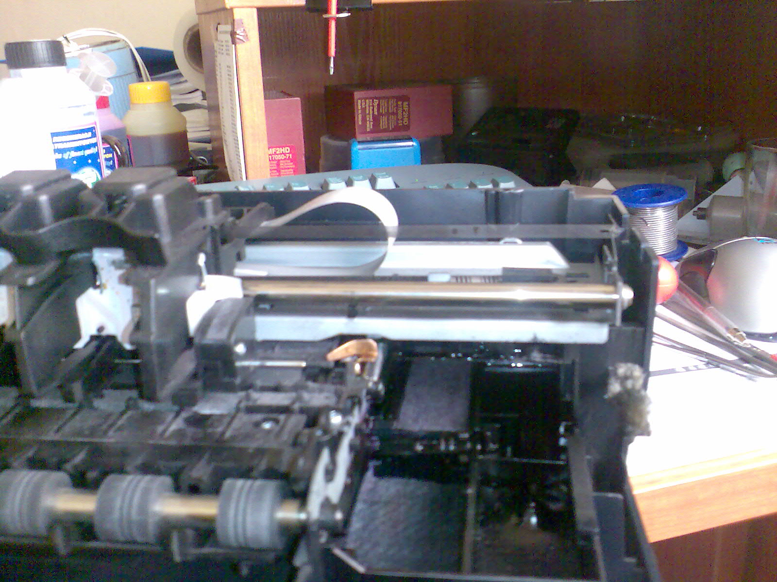

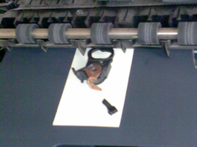

  • No to się pochwalę swoim patentem - złamany ząbek - regeneracja
    tym bardziej że obiecałem w kilku wątkach fotki.
    z góry sorka za jakość ale moja Nokia foto-komórka do asów w tej dyscyplinie nie należy.
    Tak wygląda to co do drukarki trzeba "wszczepić" zamiast ząbka
    naprawa sprzęgła HP wyłam."ząbek" (PSC, i chlebako
    To fotka z pasowania i "wszczepiania"
    Tu już na właściwej pozycji
    naprawa sprzęgła HP wyłam."ząbek" (PSC, i chlebako-naprawa sprzęgła HP wyłam."ząbek" (PSC, i chlebako
    a tu w perspektywie na tle mojego bałaganu
    teraz garść szczegółów:
    stary ząbek wyrzucić i nie próbowac klejenia
    resztka po ząbku co pozostała do spiłowania
    moja "PLOMBA" jest wykonana z metalu zwanego MIEDŹ - bo miękki w obróbce
    Jak na to wpadłem nie wiem - mózgowałem i wyszło - udało się kilka razy
    JAk to zrobić - ślusarka - młotek imadło cęgi pilnik wiertarka szlifierka i coś jeszcze wg uznania.
