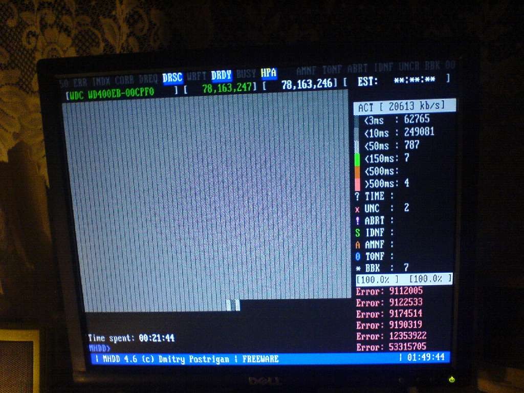

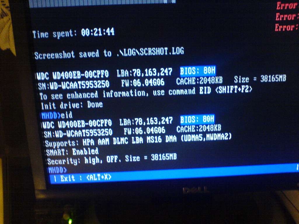

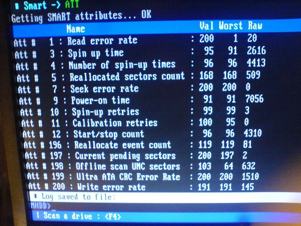

    Witam. Mam problem z tym dyskiem 40gb. Nie mogę zainstalować systemy gdyż dysk sie wyłącza. W załączniku przesyłam zrzuty S.M.A.R.T i MHDD.
    Dodam że kiedyś (jakiś rok temu) wymieniałem elektronikę w nim bo mi padł zasilacz i zabrał elektronikę dysk ze sobą...ale przez rok było wszystko ok.
    WD400EB-00CPF0 - Dysk 40GB wyłącza się podczas instalacji systemu, co robić?
    czy można z tym jeszcze coś zrobić czy szykować kasę na nowy dysk??
