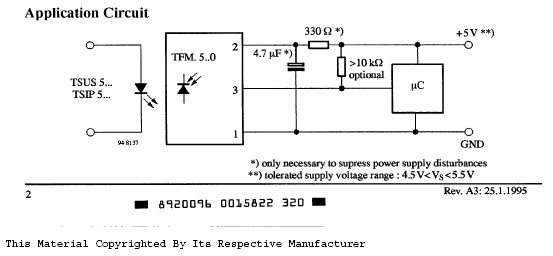

  • #2 5378423
    mirekk36
    hmm wydaje się, że koniecznie powinieneś dać także VCC do nóżki procka AVCC oraz GND do nóżki AGND. Poza tym wejście AVREF można dla spokoju przetwornika podłączyć kondensatorkiem 100nF do masy.
    kondensator 100uF, który mam nadzieję umieszczasz blisko nóżek procka możesz spokojnie zmniejszyć do wartości 47uF albo nawet 22uF - ale za to nie powinieneś nigdy zapominać, że zawsze ale to zawsze prawie do każdego aktywnego scalaka że tak powiem powinno się dawać jeszcze na nóżkach zasilania także kondensatorek 100nF (tego nigdy przy procku nie powinno zabraknąć)
    to tyle tak na gorąco odnośnie schematu, który jak na początkującego b.fajnie narysowałeś w eagle a nie tak jak niektórzy, połączenia puszczają na ukos :)
    odnośnie programu tak na początek bez wielkiego wgłębiania się to warto chyba abyś dał obsługę Getrc5 w przerwaniu a w pętli głównej tylko sprawdzał flagę i w zależności od niej odczytywał jaki kod klawisza nadleciał z pilota. Samo polecenie Getrc5 w pętli głównej będzie wprowadzało małe opóźnienie i twoja klawiaturka czasem może być "narowista", jakby klawisze od razu nie reagowały

  • #5 5378460
    mirekk36
    popełniłem swego czasu taką obsługę Getrc5 w przerwaniu z wykorzystaniem bitu Toggle, który przydaje się do sprawdzenia czy mamy wciąż wciśnięty klawisz - wtedy zmienna Repeat = 1 a gdy tylko raz to Repeat = 0. To się czasem przydaje i fajnie można wykorzystać, oto przykładzk - hmmm może troszkę rozbudowany bo z wstawkami asemblerowymi ale można je pominąć jak coś i zastąpić czystym bascomem, który jest w komentarzach wstawek asemblerowych :)
    taaak i kolega Balu ma rację - nie zauważyłem, koniecznie musisz podciągnąć linię sygnałową z czujnika IR do VCC za pomocą jakiegoś rezystorka
    aha - i jeszcze jedno ten kondensatorek 100uF przy odbiorniku IR też jest zbyt gigantyczny wg mnie, wystarczy nawet 4,7uF ale musisz go dać za rezystorkiem 220R, bezpośrednio przy nóżce VCC odbiornika bo tak to ten rezystorek troszkę nie ma sensu

  • #7 5379158
    mirekk36
    sorki kolego dawid512 ale chyba nie do końca rozumiesz pewnej różnicy pomiędzy takim podłączeniem rezystora i kondensatora jakie pokazał autor - a pomiędzy tym jak należy to zrobić aby zniwelować wpływ zakłóceń na linii zasilania - które zostało przedstawione w nocie aplikacyjnej. Proponuję ci przyjrzeć się temu rozwiązaniu, przemyśleć i wtedy zrozumiesz dlaczego może być mniejszy kondensator ale przy nóżce scalaka IR - TFMS, przed rezystorem. I dlaczego w schemacie autora sam rezystor nie ma sensu.

  • #8 5380337
    lukasz_16
    Koledze dawidowi512 chyba nie chodziło o umiejscowienie kondensatora, ale o jego pojemność. Niby w nocie katalogowej TSOP1736 zalecają kondensator 4.7µF, ale znalazłem w necie, opisy przypadków że ludziom wszystko zaczynało działać dopiero po zamontowaniu kondensatora o większej pojemności np. 100µF.
  • #9 5380343
    Balu
    Koledze mirek chodziło o UMIEJSCOWIENIE kondensatora, nie o pojemność (przede wszystkim).
    Tamgdzie jest na schemacie NIC nie da nawet jak będzie miał 1F... (no może wtedy da:D)...
  • #10 5380442
