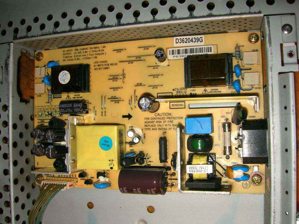

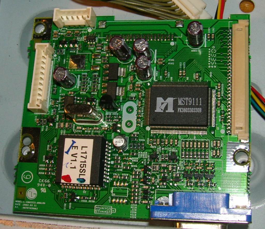

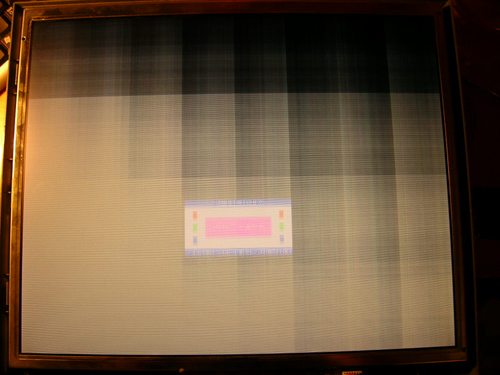

    Witam serdecznie!
    Monitor po włączeniu pokazuje zamazany obraz -jak na poniższym zdjęciu:
    FLATRON LG L1715s nieprawidłowo wyświetla obraz
    W czasie jak jest włączony obraz ulega zmianie, aż w pewnym momencie zostaje wyświetlony prawidłowo i działa już cały czas - wtedy można go włączać i wyłączać i obraz "wskakuje".
    Poniżej zdjęcia zasilacza i płyty głównej
    Zasilacz/inwerter LIEN CHANG AL-0019 (POTRZEBNY SCHEMAT)
    Proszę o pomoc w odnalezieniu przyczyny usterki
    Za wszelkie uwagi z góry dziękuję

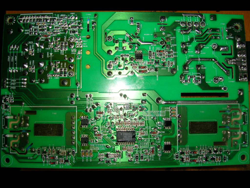

    Witam, wymieniłem te dwa kondensatory, jednak nie dało to oczekiwanego efektu.
    Poniżej zamieszczam jeszcze drugą stronę tej płyty. Sprawdziłem miernikiem jeszcze wszystkie diody i jedna , która znajduje się w okolicy wspomnianych kondensatorów, wydaje się podejrzana -D003 .
    Nie wiem co to za dioda, jakie powinna mieć parametry, ale mierząc czy to od strony katody czy anody, miernik wskazuje 057
    Wymienione kond. i wspomnianą diode zamieściłem na zdjęciu
    Co to za dioda ? nie mogę znaleźć jej w s.m., a w sklepie elektronicznym, nie potrafiono mi jej dobrać.
    W dalszej kolejności wymieniłem 5 elektrolitów w okolicy mst9111 na main board oraz większość (poza czterema zgrupowanym w lewym dolnym rogu -gdyż zabrakło w sklepie).
    Efekt -brak wyraźnych zmian.
    Pozdrawiam i czekam na dalsze sugestie

  • #6 5385238
    Pawelekr
    Wymieniłem wszystkie elektrolity, niestety to nie pomogło.
    Bez zmian
    Proszę o sugestie, gdzie dalej szukać usterki
  • #7 5390562
    Pawelekr
    Witam, dodatkowo wymieniłem kwarc hc-49u na main board - bez zmian.
    Później zainteresowałem się samą matrycą i tu odnalazłem przyczynę usterki. Odklejona taśma od szkła pod metalową osłoną.
    To tyle.
    Temat zamknięty- chyba, że ktoś ma pomysł jak to naprawić? (Poza wymianą samej matrycy)
    Pozdrawiam wszystkich
