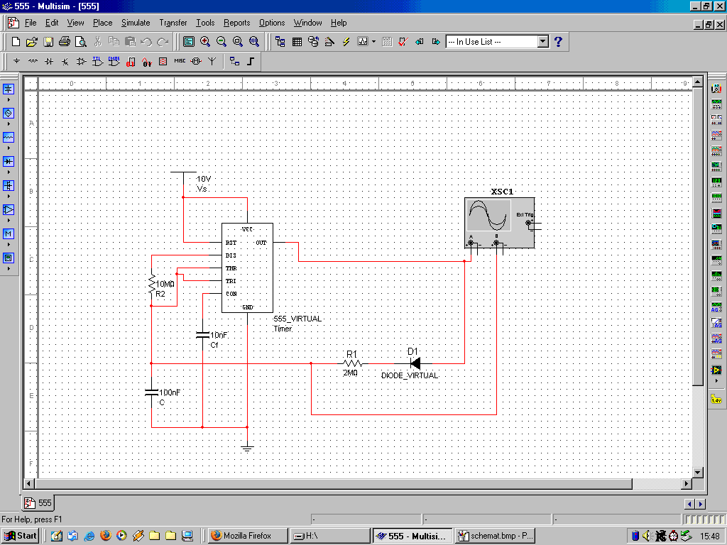

    W tym przypadku skonstruowałem prosty układ na NE555 z dwoma potencjometrami. Jeden określa czas między kolejnymi załączeniami, a drugi określa czas jednego załączenia. Jest to typowa aplikacja NE555, którą można znaleźć w internecie.
    Schemat układu sterującego (rezystory R1 i R2 to są potencjometry, a symbol oscyloskopu to wejście sterujące przekaźnika):
    Stroboskop świetlówkowy własnego pomysłu
    Schemat układu wykonawczego i schemat testowy, w którym jest żarówka zamiast transformatora (wyłącznik W to przekaźnik):

  • #2 5380577
    Milosz.
    Posty: 85
    Ocena: 13
    Projekt dosyć ciekawy ,bo zazwyczaj jarzeniówki jedynie służą do oświetlania pomieszczeń ,wiadomo są oszczędne i wydajne .Stroboskop z takiej oto lampy to niecodzienne rozwiązanie efekt jest względny.Szkoda że trafa,potencjometrów,kondensatorów i reszty oprócz samej lampy nie umieściłeś w jakiejś obudowie,występują tu duże napięcia i może być wesoło. Moja ocena to 4/6

  • #6 5380694
    madart
    Posty: 892
    Pomógł: 79
    Ocena: 64
    A mierzyłes czas życia takiej swietlówki? I czas życia przekaźnika :)
    Może lepiej było by dać jakiegos mosfeta wysokonapięciowego?

    Ja bym trochę schemat zmienił ponieważ jest też kilka wad.
    1 Przekażni będzie miał zywotność max 20 godz, sam sie przekonasz po dwóch imprezach.
    2 Przekaznik pracujący w takich warunkach sie może skleić łatwo.
    3 Można by dać jakiegoś mosfeta wysokonapięciowego lub tyrystora zamiast przekażnika.
    4 Schemat elektryczny bym przerobił tak zeby wyzwalać z transformatorka od telewizora i tu jest problem bo może sie wzbudzać lampa i świecieć ciągle.
    5 Takimi napięciami to żart zeby sterować w rytm muzyki podpinając pod komputer lub wzmacniacz. Jednym wyjściem układ ne555 lub wzmacniacz mikrofonu.
    6 Solidna obudowa!!! metalowa i uziemiona bo nie są żarty z trafkami mikrofalowymi.

  • #18 5381611
    lega-m
    Posty: 106
    Pomógł: 8
    Aby odłączyć kondensator podczas błysku, ładuj go przez bierne styki przekaźnika (normalnie zamknięte). Ale przekaźnik to bardzo zawodne urządzenie, zwłaszcza przy rozłączaniu dużych indukcyjności.
  • #19 5381662
