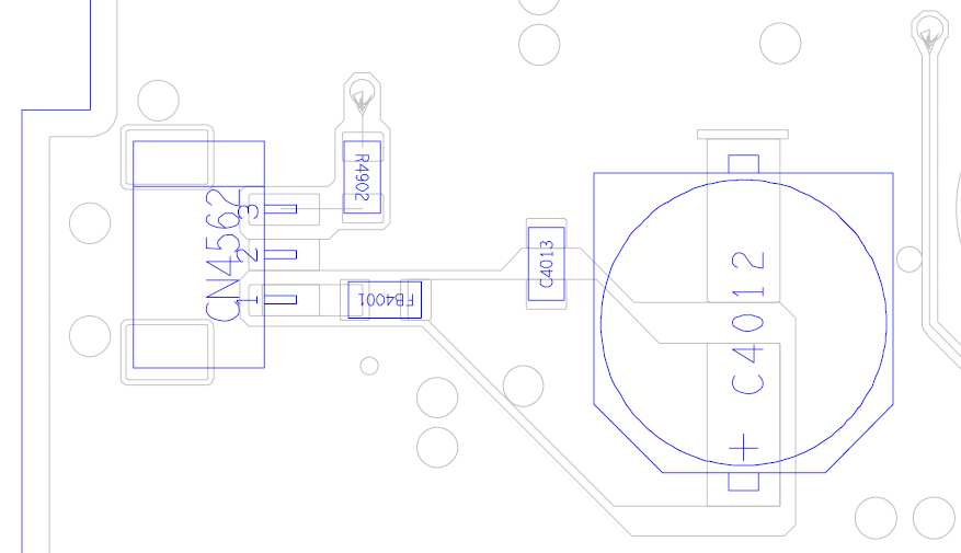

    Wstawiając chip modbo760, niechcący urwałem konektorek łączący wiatraczek z płytą, nie przejąłem się tym zbytnio ponieważ nie urwały się ścieżki , po wstawieniu chipa zalutowałem go spowrotem ale po uruchomieniu konsoli wiatrak stoi, a raczej ma za małe napięcie żeby ruszyć bo wynosi one zaledwie 700mv. Wszystko oprócz tego śmiga, teraz mam pytanie w jakiej części płyty szukać usterki dodam że to płyta GH-035-11 prosił bym o pomoc w tej sprawie ponieważ nie mogę się połapać w tej drobnicy smd, już myślałem o najbardziej prymitywnym sposobie polutowania przez opór wiatraczka do wejścia zasilacza w ps2 ale chciałbym tego uniknąć z góry dziękuje za pomoc i sugestie

    Moze to cos pomoze
    Problem z wiatraczkiem w ps2 slim

    Lukaskrus a oprócz tego wycinka nie posiadasz czasami schematu całej płyty z opisem części ??
  • #4 5387800
    Lukaskrus
    taka sugestia wiatraczek wlacza sie po chwili od pierwszego zalaczenia chodzi mi o to ze konsola zimna
    calego nie mam
