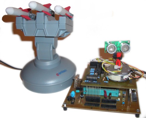

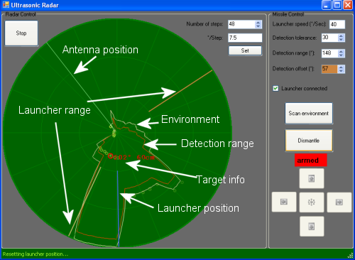

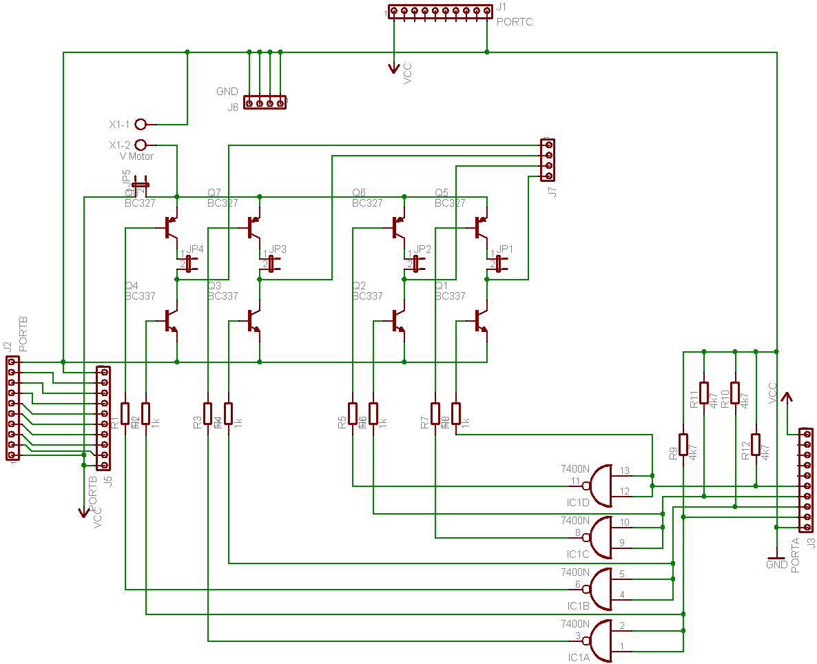

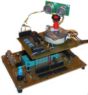

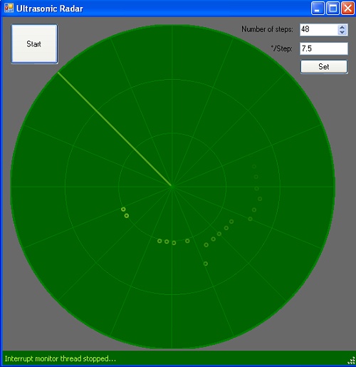

    Czy kiedykolwiek zdarzyło wam się budować radar? Tutaj macie konstrukcję radaru z ciekawym interfacem. Całość komunikuje się z komputerem poprzez USB. Do jego budowy potrzebne są:
    - mikrokontroler PIC18F4550
    - Ultradźwiękowy czujnik odległości
    - Stary silnik krokowy
    Silnik korkowy ma za zadanie obracać czujnikiem wokół osi, co pozwoli na badanie całego otoczenia. Odczytane dane są wysyłane do komputera i tam interpretowane. Dzięki stworzonemu oprogramowaniu dane są przedstawione w sposób graficzny naśladując działanie prawdziwych radarów. Radar jest połączony z wyrzutnią rakiet na USB i każdą napotkaną przeszkodę namierza i "ostrzeliwuje".
