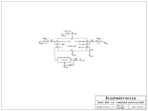

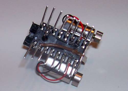

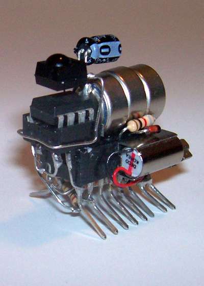

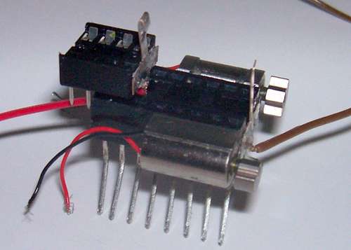

    Poniżej przedstawiam jeden z ciekawszych konstrukcji opartych o silniki wibracyjne z komórek czy pagerów. O ile zwykle takie zabawki zdolne są do chaotycznego poruszania się w pewnym kierunku, to tutaj mamy do czynienia z pełna kontrolę nad urządzeniem. Wyposażenie zabawki w dwa silniczki pochodzące ze zdemontowanych pagerów pozwala na ukierunkowanie jazdy dzięki częstotliwości pracy silniczków. Czujnik podczerwieni i mały mikrokontroler pozwalają na zdalne sterowanie za pomocą pilota telewizyjnego. cała konstrukcja jest opisana krok po kroku na stronie źródłowej. Miłej zabawy.

    Jak on tam zmieścił układ zdalnego sterowania, czy da się kupić takie wibracyjne silniczki? Ile coś takiego w warunkach polskich by kosztowało?
