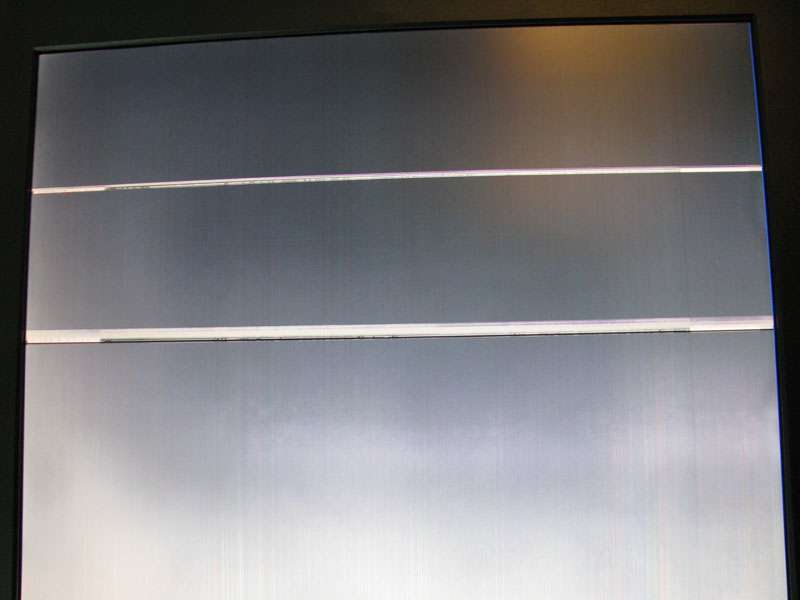

    World of Vision WOV 170 TO 01W - przebarwienia na matrycy.
    Trafił do mnie z uszkodzeniem zasilacza - nie włączał się. Klient odkrył właściwość, że jak wyjmie i włączy wtyczkę to monitor się załączy. Trwało to jakiś czas aż przestał wstawać.
    Naprawiłem zasilacz - wystartował - koledzy mieli przetestować monitor (i pewnie tego nie zrobili) bo ja go włączałem i wyłączałem parę razy - było O'K.
    A tu niespodzianka, wrócił z dziwnym objawem - po włączeniu jest z 5 minut O'K, następnie matryca zachowuje się tak, jakby ktoś podgrzewał zapalniczką papier termiczny. Do tego ekran traci kontrast i po chwili pojawiają się poziome kreski.
    Oczywiście na matrycy trwa cały czas "przedstawienie" ze zmieniającymi się plamami. Pierwszy raz widzę coś takiego - czy da się coś jeszcze uratować?
    Dodam, że elektronika się grzeje, ale raczej w normalnym zakresie. Ponadto po wyłączeniu na 5 minut wszystko wraca do normy i znowu przez 5 minut jest dobrze.
    Co jeszcze przeoczyłem?

    Zrób jakąś fotke tego uszkodzenia, jednak osobiście podejrzewam że robi to matryca.
    Miałem też takie przypadki że robił to procesor graficzny na Mainboard.

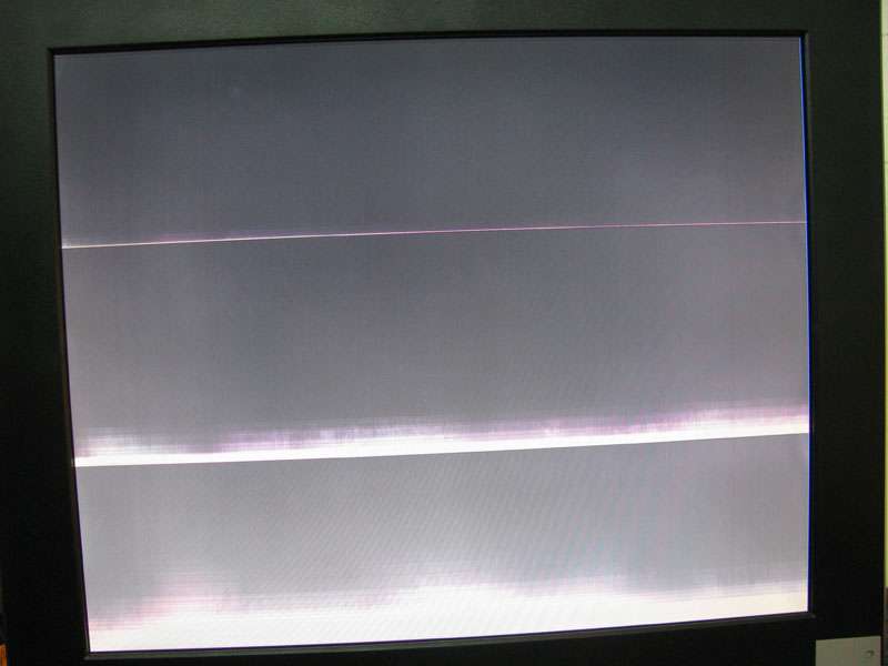

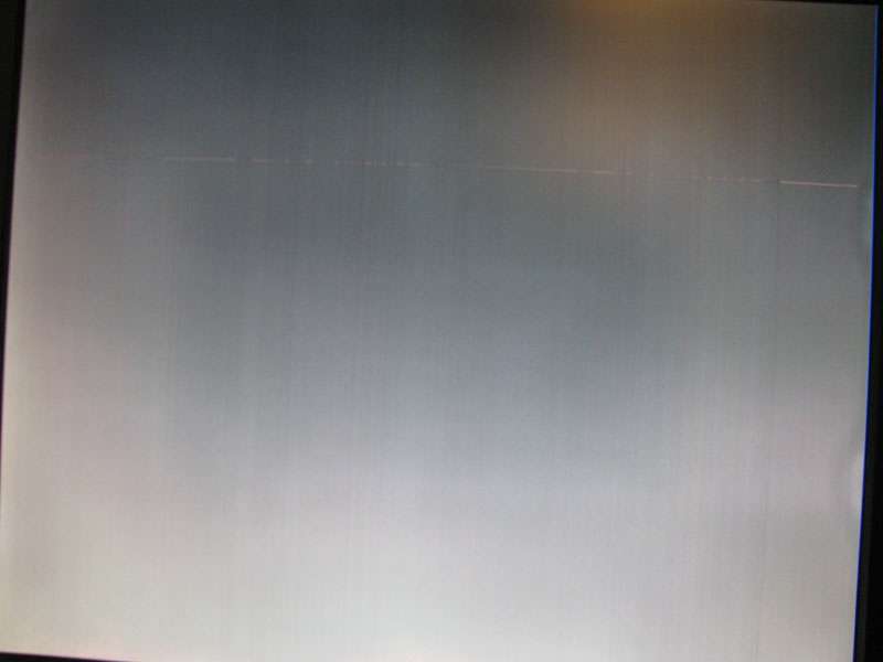

    Co do fotek, to są ponumerowane w kolejności tak jak objaw się zmienia:
    Da się jeszcze coś z tego zrobić?

    Osobiscie uwazam ze to matryca.
    Byloby najlepiej jak bys podstawil dla proby inna.

    Taki efekt jest na matrycy gdy nie dostaje poprawnego sygnału sterowania, bez zamrażacza trudno ustalić który element jest do wymiany.

    Ja bym podejrzewał matrycę aby się upewnić to bym bez rozbierania jego chłodził zamrażaczem lewy górny róg matrycy bo po szkle idą ścieżki zasilające i sterujące drajwerami wierszy, takie rozwiązanie jest w sporej ilości typów matryc Samsung oraz LG/Philips.

    Okazało się że to jednak matryca.
    Wszystkim wielkie dzięki, szczególnie Koledze satgal.
