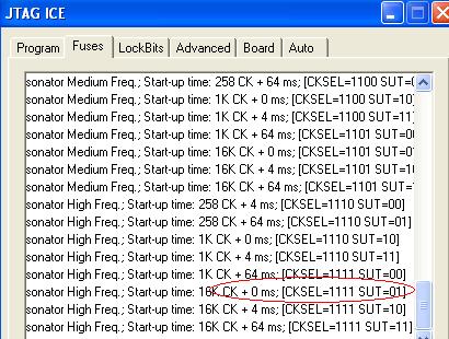

    Zrobiłem sobie układzik, który mierzy napięcie i wynik przesyła po RS'ie do kompa. Niestety po zaprogramowaniu nie działał on poprawnie, dlatego postanowiłem sprawdzić komunikację pomiędzy układem a komputerem. Program zmieniłem tak, że uP ciągle wysyła liczbę 15 a terminal powinien mi ją odebrać. Niestety tak się nie dzieje. Oto co dostaję 80 00 i tak w kółko. Transmisję w terminalu jak i w uP ustawiłem na 2400 baud. ATmega taktowana jest kwarcem 3,686400MHz.
    Fuse bity ustawiłem tak:
    [ATmega16][C] USART. Po zaprogramowaniu nie działa poprawnie
    Gdy zmienię baud na 1200 w samym terminalu to otrzymuję F8 00.
    Może ktoś ma jakieś sugestie co może być nie tak?
