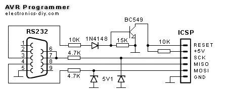

    Zrobiłem programator według tego schematu:
    Programator AVR na RS-232
    I właśnie z nim wiąże się moje pytanie:
    Czy można nim uszkodzić płytę główną komputera lub port RS-232?
    #2 5392526
    11111olo
    To pytanie tyczy się każdego sprzętu elektronicznego. Jeśli będziesz używał zgodnie z przeznaczeniem to nic nie powinno się stać co nie oznacza że się nie stanie :/
    A tak poważnie to jedynie nie powinieneś podłączać/odłączać programatora przy włączonym kompie.

    #12 5394243
    marek_Łódź
    Poziom 36  
    Z natury zastosowań RS232 jest lepiej zabezpieczony od LPT, więc trudniej go uwalić. Ja od kilku lat stosuję kawałek kabla ekranowanego na LPT i jedyny port udało mi się spalić wtedy, gdy klient podał mi 48V na procesor (ale płyta główna wytrzymała). Zasady bezpieczeństwa są proste
    1. Zapewnić poprawność połączeń dopisane: i właściwe zasilanie programowanego układu :!:
    2. Układ łączyć przy wyłączonych zasilaniach komputera i procesora (nigdy się do niej nie stosuję ;)
    3. Zagwarantować separację galwaniczną procesora od sieci (zasilanie, układy współpracujące) :!:
    Przy takiej separacji jak na schemacie (rezystory) szanse uwalenia RSa i dalej są minimalne. No chyba, że na układ podasz 230V ;). Ja dla pełnego bezpieczeństwa dołożyłbym jeszcze rezystor szeregowy na pinie 8 złącza.
    Dalsze środki bezpieczeństwa możliwe do zastosowania (dla szczególnie ostrożnych) to transile na wszystkich liniach sygnałowych peceta do masy i w ostatniej instancji jeszcze optoizolacja (dotyczy to również programatorów na USB).

  • #14 5394816
    bb5
    Podłączyłem programator, zasilanie przez 7805 i nie mogę zaprogramować. Pojawia się błąd -24. Używam PonyProga.
  • #15 5395284

  • #16 5395402
    bb5
    Linie są ok. Tylko nie wiem dlaczego linia z 3 pinu rs-232 jest połączona przez rezystor 4,7k i diodą zenera?
  • #17 5395617
    11111olo
    Żeby nie spaliło mikrokontrolera napięciem 9V

    marek_Łódź
    Poziom 36  
    _Robak_ napisał:
    Kwarcu nie wymaga, a spalic taki port jest jest niezwykle latwo ;) Mi siadl L7805 przez co dawal 7V, procek wytrzymal i nawet dzialal:) Ale LPT w kompie poszedl z dymem niestety :(
    .To normalne, że po przewaleniu napięcia logika się pali. No cóż, w układach eksperymentalnych trzeba się liczyć ze wszystkim, łącznie z odwrotnym podłączeniem zasilania. Dlatego układ na RS byłby lepszy (gdyby działał ;) )
    W przypadku rozważanego schematu, te kilkanaście woltów (np. 12-15), czy odwrócony potencjał nie zaszkodzi, bo sam RS pracuje w tym zakresie i niezależnie od swojego poziomu (w laptopach bywają niższe), musi być odporny na takie napięcia na swoich liniach - to pierwszy powód. Drugim są oporniki (dlatego proponowałem dodatkowy opornik na linii bezpośrednio łączonej), trzecim Zenery, które mają szanse choć przez jakiś czas coś przechwycić. Przy odpowiedniej ich mocy najpierw spali się sam zasilacz, jego bezpiecznik i procesor, a dopiero na końcu one same.
    Nie zalecam eksperymentów, ale podejrzewam, że powiedzmy +/-15V podane na linie tego "programatora" nie uszkodzi portu RS w komputerze (ale uszkodzi sam programator, bo Zenery "dadzą ogniem").
    Nie wiem na ile odporne są interfejsy USB, ale nawet jeśli są zabezpieczone, nie podejrzewam, żeby ktoś ryzykował podanie takich napięć na ten port. A na RS można.
    Oczywiście niemal pełne bezpieczeństwo daje optoizolacja (niemal pełne, bo same optoizolatory mogą teoretycznie też strzelić i w bardzo niesprzyjających okolicznościach itd...itd...). Tak jak pisałem stosowanie podstawowych zasad bezpieczeństwa (do których należą poprawne łączenie z zapewnieniem poprawnych napięć zasilających) pozwala pracować w miarę bezpiecznie na prostym kawałku druta wetkniętym w port drukarki.

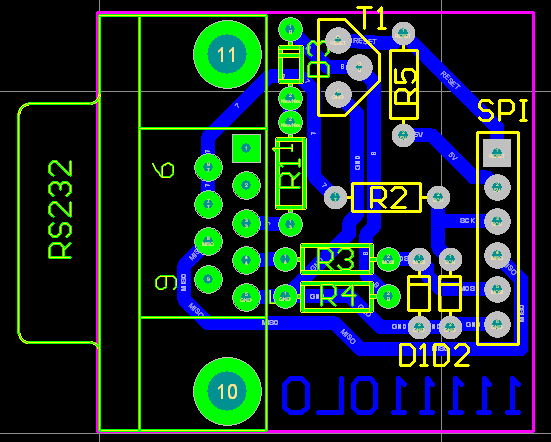

  • #22 5473400
    bobekdt00
    Witam , dopiero chce zacząć moją przygodę z uC wiec mam pewne pytania. Jakie procki tym zaprogramuje? /Czy ogólnie polecacie taki programator? Ten układ współpracuje z wszelkimi programami do programowania ? Do autora, masz może wzór płytki ?
  • #23 5473759
    bb5
    Witam!
    Jka masz port RS-232 to być może masz port lpt. Zbuduj sobie programator STK200/300. Jest doskonały dla poczatkujących. Płytki nie mam jeśli o to pytasz. Zbudowany był ,,na pajaka".
  • #25 5476825
    bobekdt00
    Dzięki wielkie Olek, gdybyś tylko czegoś potrzebował służę uprzejmie :)
