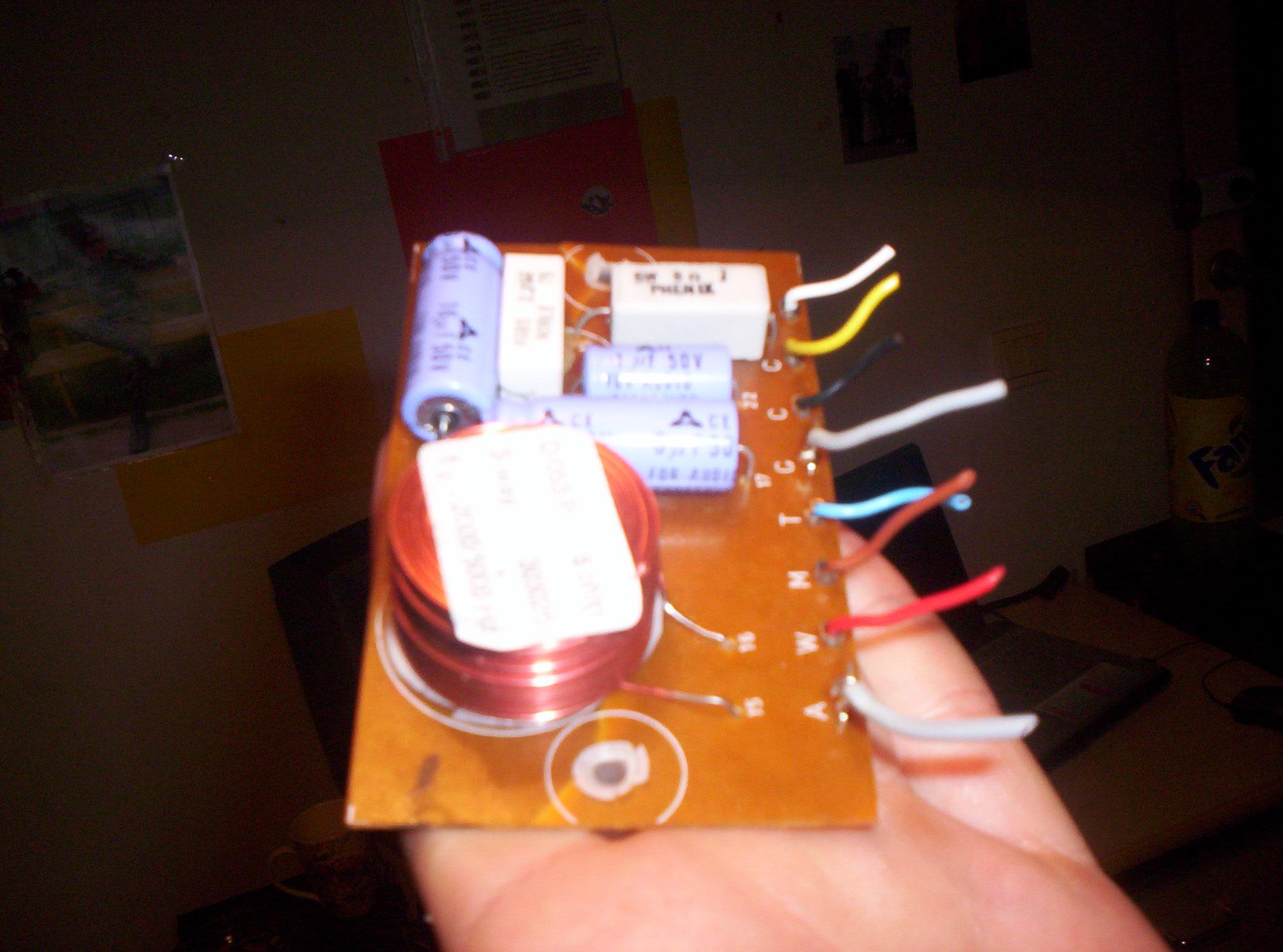

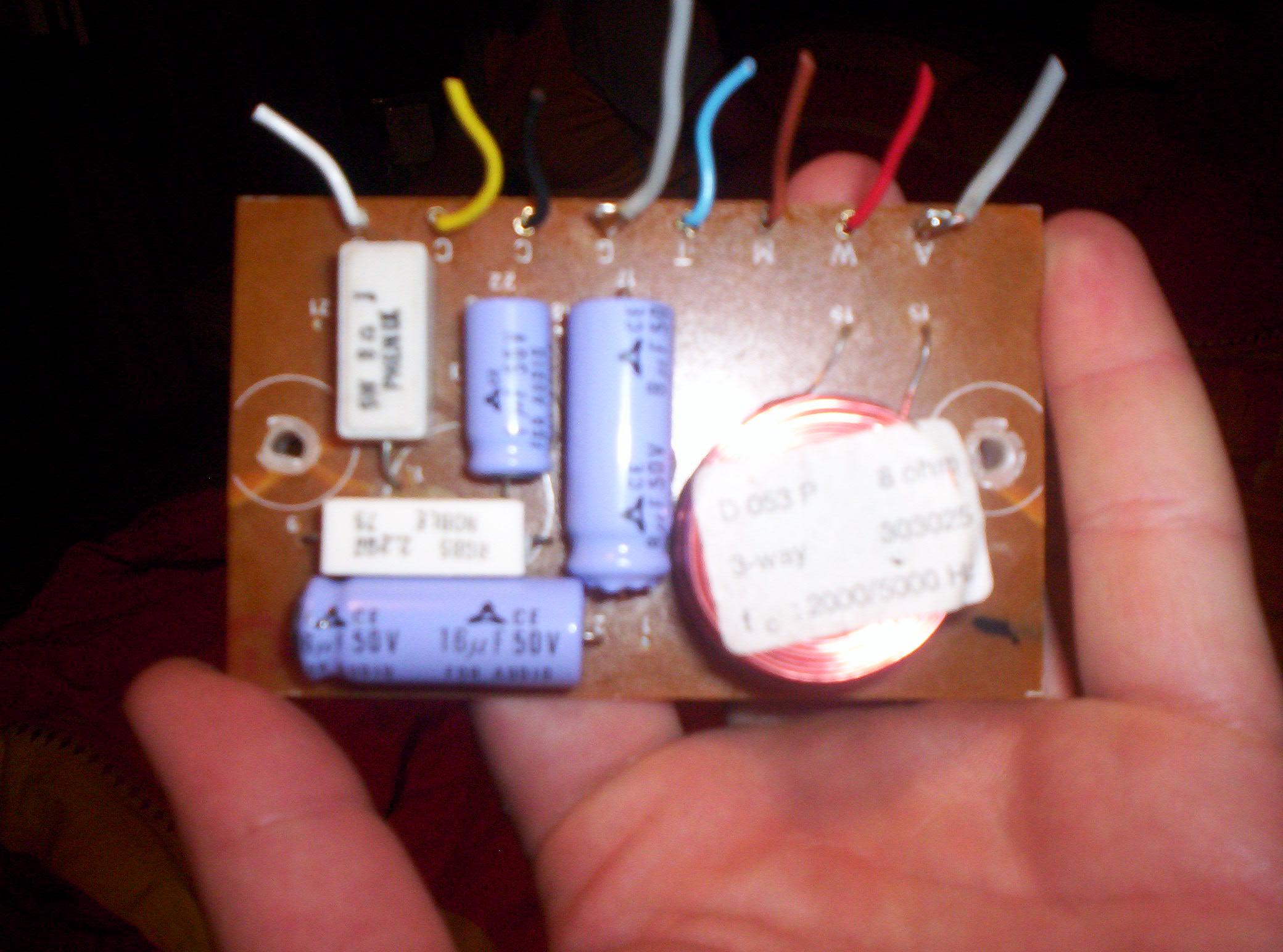

    Witam posiadam zwrotnicę 3 drożną od kolumn SEAS tylko mam mały problem z podłączeniem jej. Napisane na zwrotnicy literki od prawej:
    A (szary)
    W (czerwony) - niskotonowy
    M (brąz) - średniotonowy
    T(niebieski) - wysokotonowy
    C(szary)
    C(czarny)
    C(żółty)
    C(biały)
    Nie wiem gdzie jest plus a gdzie minus czy jest różnica?
    Bardzo prosze o pomoc

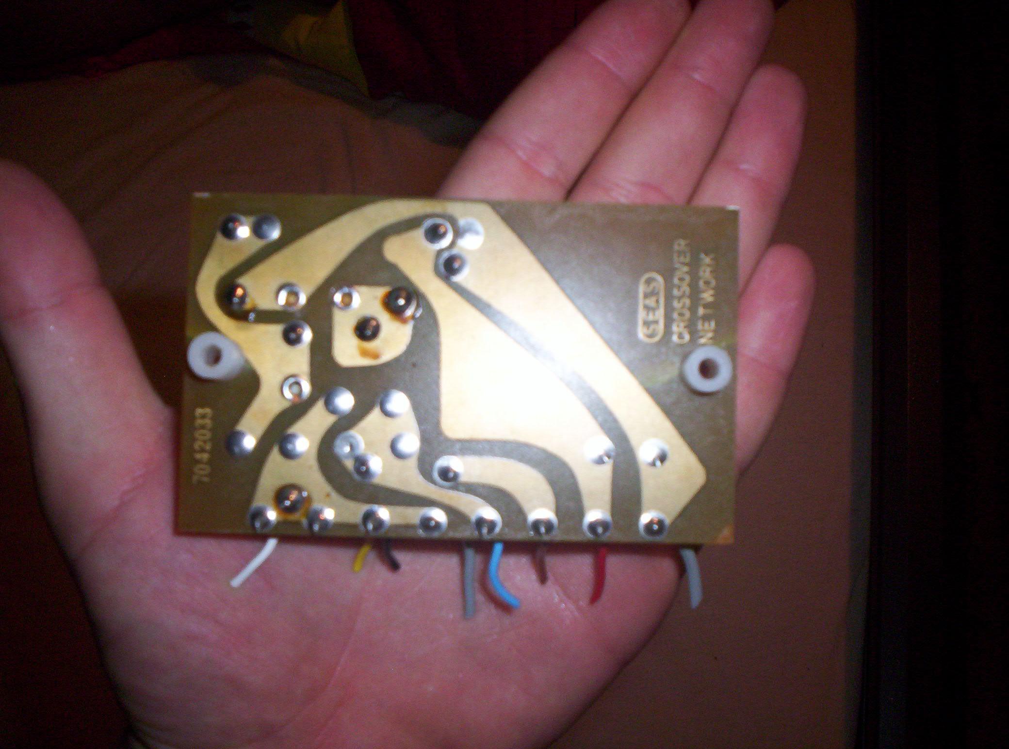

    Jeżeli możesz to zrób wyraźniejsze zdjęcie od góry i od spodu.
    Bo tak to można tylko snuć domysły.

    Zapewne producent już pozamieniał fazy i wszystkie C powinieneś podłączyć pod minusy pzretworników.

    Mam nadzieje ze takie wystarcza bo innego aparatu nie mam:(
    No tutaj jeszcze dokladniejsze zdjecia czyli C podlaczyc pod minusy
    zobacze jak to bedzie gralo tylko nie chcem zeby sie cos spalilo
    A czy sa to przyzwoite zwrotnice ktore warto bedzie montowac w glosnikach??
