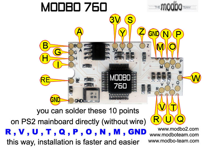

    witam
    Mam problem z PS2.
    Wlutowałem dzisiaj modbo 760 i zabezpieczenie lasera do mojej PS2 V12.
    Do zamontowania modbo 760 kierowałem się schematami:
    PS2 70003+modbo 760+zabezpieczenie lasera <nie kręci>
    Dodam tylko, że nie montowałem drugiego GND bo nie wiedziałem, czy to trzeba lutowac czy nie ;)
    Po instalacji pojawia się info o modbo 760 i przy próbie uruchomienia oryginała wyskakuje "the disc could not be read". Płyta nie zakręciła.
    PS. Dodam, że przed przeróbką oryginał chodził bez problemów.
    Macie jakieś pomysły?
    pozdro
  • #2 5395616
    Lukaskrus
    Sprawdz punkty ABGHI.
    Sprawdz zabezpieczenie.

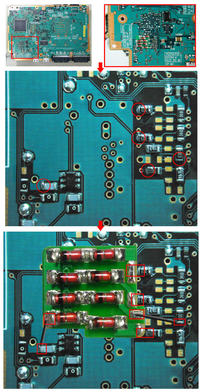

    Tak wygląda montaż zabezpieczenia lasera do wersji V12 ( Ja mam 70003 CB)
    Podczas instalacja wszsytkie punkty są w identycznym położeniu ale mają inne oznaczenie. A dokładnie 2 punkty.
    Na schemacie 2 pierwsze punkty od góry po prawej stronie mają oznaczenia 303. Ja w konsoli mam DID albo 010 (trudno się doczytać bo niewyraźnie napisane).
    Czy to jest różnica?
    Jeszcze jest jedna niewiadoma bo na schemacie montazu mobo 760 w punkcie 4 co pisze +3.3V element jest oznaczony liczą 50. U mnie zaś pisze 202. Chyba to nie ma różnicy bo modbo odpala i można wejść w kokonfiguracje itp a bez zasilania napewno by nie odpalił.
    AHA zapytam jeszcze czy TRZEBA montowac drugą mase oznaczoną jako GND??
    pozdro
  • #4 5399713
    Miroo
    Laser działa, świeci, porusza się i jesr przeźroczysty.
    Sprawdziłem wszsytkie bezpieczniki a szczególnie PS13 i wyglądają na dobre.
    A więc co jeszcze mogło się zepsuć?
