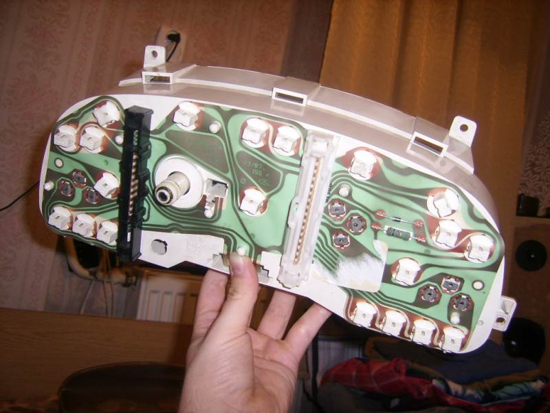

    Witam zaglądam na elektrode stosunkowo żadko więc nie potrafiłem znaleźć działu "usterki samochody" dlatego temat daję tu...
    Otóż mam w moim mondeo taki licznik jak na zdjęciu i wszystko działa ale nie pokazuje mi prędkości z jaką jedę, pytanie brzmi: czy prędkościomierz jest elektroniczny czy na linkę, jak odepnę elektronikę pod silnikiem(tam jest taka kostka z 3 pinami i linka wchodząca bezpośrednio do silnika) to licznik kilometrów dalej mi działa . Jak uruchomić ten prędkościomierz?

    Licznik mechaniczny. Jeżeli nabija c kilometry, a nie pokazuje prędkości, to walnęło coś w samym liczniku. Konstrukcja jest bardzo prosta. Musisz rozebrać zegary i sprawdzić, czy po prostu nie wpadł tam jakiś paproch.

    goofy131
    W sumie to mam ten licznik juz na tapecie, zajme sie tym dzis, dzieki, jak bedzie dzialac napisze! Zreszta jak co nowe liczniki plasuja sie w cenach 30-100 zł :D Wielkie dzieki

    Ja mam ten sam przypadek z licznikiem.Okazało się,że muszę wymienić cały zegar czyli kompletny licznik.Więc mam pytanie.Czy zna ktoś sklep gdzie kupię nowy nie używany licznik?

    Ja kupiłem na allegro za grosze w super stanie,najprosciej... :) u mnie juz działa wszystko!
