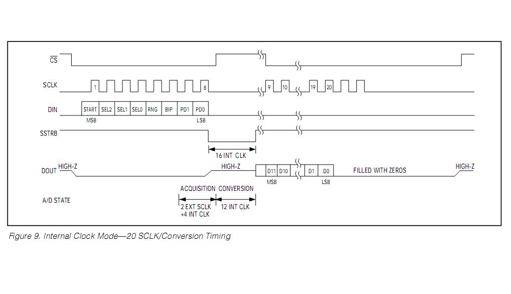

    Witam Wszystkich. Mam problem z obsługą zewnętrznego przetwornika ADC. W swojej pracy chcę zastosować 12bit przetwornik MAX1270 (link do dokumentacji Link), którego wynik przetwarzania miałby się wyświetlać poprzez RS232 na komputerze (na razie stosuje do tego celu terminal - "Terminal by Bra@y++").
    Schemat układu wygląda jak ten zamieszczony w dokumentacji MAX1270, zmodyfikowany jedynie o połączenie wyprowadzenia SSTRB z INT0, co zaznaczyłem na rysunku poniżej).
    [Atmega32][C] Zewnętrzny przetwornika ADC na SPI.
    Udało mi się zrobić komunikację poprzez RS232 jak i transmisję przez SPI. Problem polega na tym, że wyskakują błędne wartości, np. jeśli ustawię przetwornik do pracy w zakresie od 0V do 10V, to zwiększając napięcie od zera, zwiększa się wskazywana przez przetwornik wartość. Dochodząc do napięcia około 4,2V przetwornik pokazuje wartość dziesiętną około 2040, po czym jak mu się zwiększy napięcie to zaczyna wyświetlać wartości od zera ale od teraz zwiększając napięcie zwiększa poprawnie wskazania do maksymalnej wartości czyli 4094 dla 10V (co dla 12bitowego przetwornika zdaje się byś prawidłowe). Nie wiem dlaczego on mi się prawie w połowie zakresu napięcia zeruje, wg. rysunku zamieszczonego poniżej powinien zaczynać od zera i dochodzić do wartości 4094, a nie od zera gdzieś do 2040 i potem od 0 do 4094. Z tego co zauważyłem to zawsze pierwszy pomiar jest prawidłowy - zaraz po włączeniu układu czy po resecie, a potem zaczyna pokazywać takie głupoty (np. jeśli na jego wejście jest podane około 4,3V to wartość jaką pokazuje oscyluje w granicach 200, ale po wykonaniu resetu czy też wyłączeniu i ponownym włączeniu układu pierwszy przeprowadzony pomiar jest poprawny i wynosi około 1700, a potem znowu pokazuje mi wartości w okolicy 200).
    Na wejście przetwornika podaję stałe napięcie +10V, które reguluje potencjometrem. w przypadku przetwornika korzystam z wewnętrznego napięcia odniesienia oraz z wewnętrznego zegara.

    Format danych wychodzących z przetwornika:
    Przebieg konwersji:

  • #2 5395451
    BoskiDialer
    Poziom 34  
    1/ Zmień marker2 na volatile - inaczej kompilator może tak zoptymalizować kod, że pętla główna wykona się tylko raz (chociaż po opisie można wnioskować, że nie to jest problemem)
    2/ wynik_msb, wynik_lsb zmień na unsigned char, a wynik na unsigned int (patrząc po sposobie wyliczania "wynik" nie powinno to mieć znaczenia)
    3/ Przy odczycie z SPI nie musisz mieć pętli oczekiwania (oczekujesz przy wysyłaniu) - do odbioru i tak musisz coś wysłać. Najczęściej wysyłanie i odbiór łączy się w jedną funkcję, wtedy flaga SPIF jest kasowana przez odczyt z SPDR po wysłaniu bajtu (odebrany bajt nie musi być wykorzystywany). Tutaj też raczej nie będzie leżał błąd.
    4/ Zaciekawiła mnie nota ze strony 7: "Serial Data Output. Data is clocked out on the falling edge of SCLK. High impedance when CS is high." - można by z tego wnioskować, że pierwszy bit wyniku powinien pojawić się jako drugi bit, chociaż piszesz, że wartości dochodzą do 4094
    5/ Zmniejsz szybkość SPI - aktualnie masz na wyjściu 3MHz (f/4), w nocie jest podany zakres od 0.1 do 2MHz - tu może być problem.
    6/ Zastanawiam się nad trybem uśpienia przetwórnika, w razie niepowodzenia można wyłączyć tryb usypiania.
