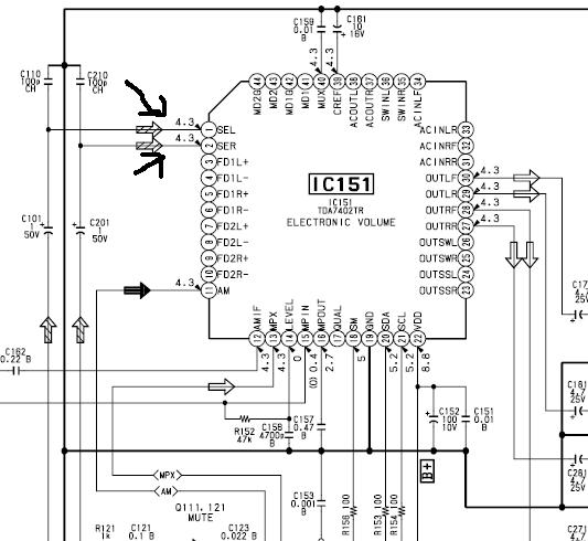

    Witam!
    Posiadam sony cdx-3900r z niedzialajacym mechanizmem cd(nie czyta plyt) i tak sie zastanawiam jak dorobic do tego radyjka wejscia aux,niestety na forum nic nie znalezlem :(...po przestudiowaniu schematu radyjka chyba cos znalazlem ;) podpiecie auxa pod audioprocesor w zamian za sygnal idacy z cd (rysunek nizej).
    Ale po nacisnieciu source radio nie przelacza sie na cd, mechanizm mam wyjety ale jak go wloze to tez nic, wczesniej cos tam probowal czytac plyty ale setki razy go rozbieralem i pewnie cos uszkodzilem ;)
    i tu moje pytanie....co zrobic by po nacisnieciu source odtwarzacz przechodzil w tryb cd???? wtedy moglbym podlaczyc zewnetrzne mp3 i bylo by git:)
    specjalistow prosze o pomoc :)

    Temat stary ale może ktoś z tym samym modelem ma odczynienia.
    Otóż wyjście audio z tyłu radia (chinch) można potraktować jednocześnie jako wejście. Nie będzie możliwości kontroli głośności potencjometrem na radiu, ale muzyka gra. Wystarczy luknąć na schemat radia. Te wejścia są połączone z wejściem sygnału na końcówce mocy.
