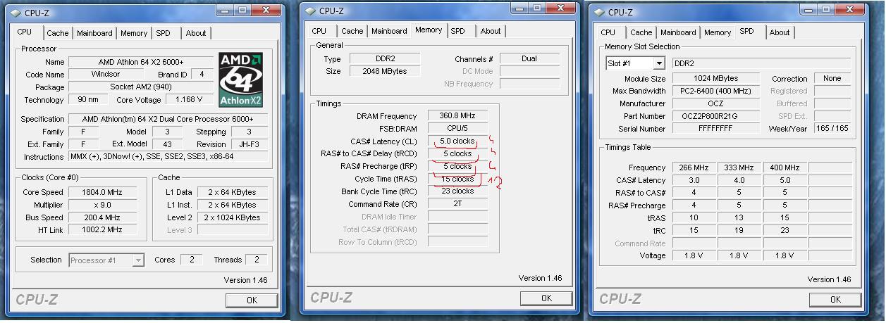

    Skoro ustawienie "HT Link Frequency" na 800MHz nie dało poprawy (a wręcz pogorszenie - kłopot z HTT 220MHz), to wypróbuj jeszcze niższe (600MHz). Ściągnij sobie i uruchom programik CPU-Z - pokaże Ci m.in. rzeczywiste taktowanie magistrali HT oraz ustawienia pamięci (wraz z bieżącymi timingami oraz danymi zapisanymi w SPD). Sprawdź jakie taktowanie HT masz przy HTT 220MHz oraz "HT Link" ustawionym w BIOSie na "Auto".
    Pora pamięciom się przyjrzeć. W przypadku A64 na AM2 taktowanie pamięci dobierane jest przez system dzielników zależnych od mnożnika procesora. Mimo tego, że masz ustawione w BIOSie 800MHz dla pamięci (efektywnie, DDR) , to przy domyślnym ustawieniu X2 6000+ taktowana będzie ona z częstotliwością 750MHz. Dlaczego? Twój procesor ma mnożnik x15 i HTT 200MHz - to daje częstotliwość 3000MHz. Dla pamięci 800MHz wybierany jest w tym przypadku dzielnik 8 i... 3000:8=375MHz (taktowania rzeczywistego, więc 750MHz efektywnego). Gdyby był przypisany dzielnik 7, to mielibyśmy pamięci przetaktowane o kilkadziesiąt MHz - a na to AMD nie mogło sobie pozwolić i z dwojga złego wybrana została częstotliwość niższa. Niestety tymi dzielnikami nie można swobodnie manipulować... jedynie pośrednio - przez kombinacje ze zmianą mnożnika procesora. Tabelkę dzielników znajdziesz np. tutaj.
    Dobra - tyle wprowadzenia ;). Przy ustawieniu 15x220MHz będziesz miał pamięci taktowane 825MHz - te OCZ powinny znieść to bez zająknięcia. Tylko trzeba sprawdzić czy są poustawiane właściwe timingi oraz napięcie. Z tego, co widzę w sieci powinno być to 4-4-4-12 przy 2,1-2,2V - ale sprawdź na naklejce bądź pudełku. Następnie rzut okiem do BIOSu. Zaglądasz do sekcji monitorowania napięć oraz temperatur i sprawdzasz jakie napięcie jest podawane pamięciom przy ustawieniu "Normal". Jeśli 1,80V, to w "DDR2 Voltage Control" dajesz +0,3V. Jeżeli nie widzisz w BIOSie opcji dotyczących timingów pamięci, wciśnij w głównym menu CTRL+F1 - powinna pojawić się sekcja dodatkowych ustawień. Tam sprawdź lub popraw ustawienia podstawowych 4 timingów (tCL, tRCD, tRP, tRAS). Jeśli sytuacja nie ulegnie zmianie, to warto sprawdzić czy przyczyną ograniczenia OC nie jest Command Rate (CR) ustawiony na 1 bądź "Auto" - wybrać 2.

    zmieniłem timingi na te co Podałeś oraz zwiększyłem napięcie +0,3 przy fsb 220 i napięciu 1,425. Wszystko uruchomiło się w porządku, ale gdy chciałem włączyć przeglądarkę to komp mi się zawiesił.
    Dane z cpu-z:
    to co jest zaznaczone na czerwono uleglo zmianie.

    fotka z cpu-z:
    Podkręcanie Athlona X2 6000+
