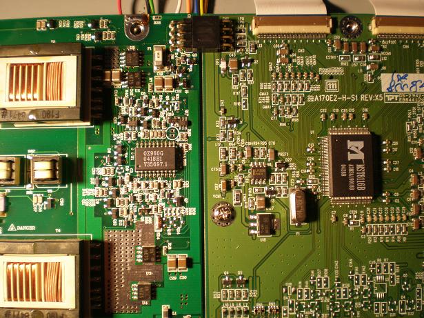

    Po włączeniu brak obrazu, tylko na chwilę pojawiają się cienkie kolorowe pionowe paski. Potem obraz gaśnie i jest ciemny.
    Chassis A170E2-H-S1, na złączu 8-pinowym CN2 występują następujące napięcia:pin1+19v,2+19v,3+19V,4 0V,5 0V,6 0V,7+5V pojawia się w chwili świecenia świetlówek trwa to koło 2 sek.pin 8+0,08v.Jakie powinny być napięcia na tym złączu?Proszę o pomoc nie posiadam schematu.Przesyłam także zdjęcia płytek.

    Ten monitor był produkowany głównie pod nazwą Acer typ AL1714. Problemy były zawsze związane z wadliwą serią IC MST8116B. Na ten temat było sporo postółw.

    Faktycznie wymiana chassis A170E-H-S1 z IC MST8116B przywraca normalna pracę monitora.Dziękuje za pomoc.
