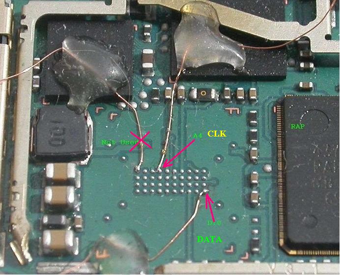

#1 5398992 01 Sie 2008 16:59 m_at_i m_at_i Poziom 15 #1 5398992 01 Sie 2008 16:59 Musze niestety kupic jakąś z tych kart. (6280 TP jest zmasakrowany) Co polecacie za karte. Czekam na opinie i sugestie.
#2 5399124 01 Sie 2008 17:55 jubi20 jubi20 Poziom 26 Pomocny post? (0) #2 5399124 01 Sie 2008 17:55 jest jeszcze TP pod flashem ale jest troche zabawy z tym A4 - CLK D10- DATA

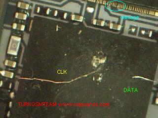

#3 5399158 01 Sie 2008 18:06 dziekanone dziekanone Poziom 29 Pomocny post? (0) #3 5399158 01 Sie 2008 18:06 Obydwa TP są tak zmasakrowane? Pod micro musi być widać jakiś opiłek.

#6 5412508 06 Sie 2008 01:15 fokus73 fokus73 Poziom 27 Pomocny post? (0) #6 5412508 06 Sie 2008 01:15 Niesamowity desperat musiał być żeby flasha podnosic
#7 5412517 06 Sie 2008 01:19 jubi20 jubi20 Poziom 26 Pomocny post? (0) #7 5412517 06 Sie 2008 01:19 zawsze to jakis sposob na locka z ubitym TP
