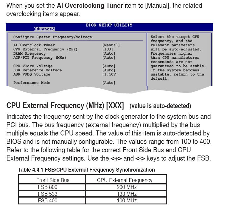

    Podkręciłem go standardowo opcją Overclock10% było okej ale dziwne miałem szybkości ram Dual 294mhz. Więc podkręciłem go na szynę 166mhz ręcznie zostawiając AGP/PCI na Auto. Komp się odpalił jako Celeron 3.0 Ghz, przeszedł nawet testy, pamieci chodziły jako 333mhz, ale zdziwił mnie trochę raport z programu everest a mianowicie.
    Właściwości magistrali mikroukładu płyty głównej
    zmieniły się z:
    Rzeczywista częstotliwość taktowania 67 MHz (QDR)
    Efektywna częstotliwość taktowania 267 MHz
    na:
    Rzeczywista częstotliwość taktowania 83 MHz (QDR)
    Efektywna częstotliwość taktowania 333 MHz
    i teraz czy 41.5 mhz jest podawane na dysk twardy i cd-rom, bo jeśli tak to chyba sporo za dużo, i czy na tej płycie można to jakoś ustawić np: ustawiając na sztywno AGP/PCI na 66/33, ale czy wtedy pamięci da sie ustawić na 333mhz / 400mhz ? Pewnie tu wychodzi mój brak wiedzy ale jak możecie to pomóżcie.
    u mnie bios wygląda tak: (zdjęcia pobrane z manuala do płyty P4P800 SE)
    Bios. OC. Celeron D 2.4 Ghz Prescott 533 super seria SL87J ?
  • #2 5399968
    iron64
    Poziom 41  
    Zamiast zostawiać AGP/PCI na auto ustaw po prostu 66/33MHz i już. Tak jak masz teraz to dysk może szybko ducha wyzionąć.

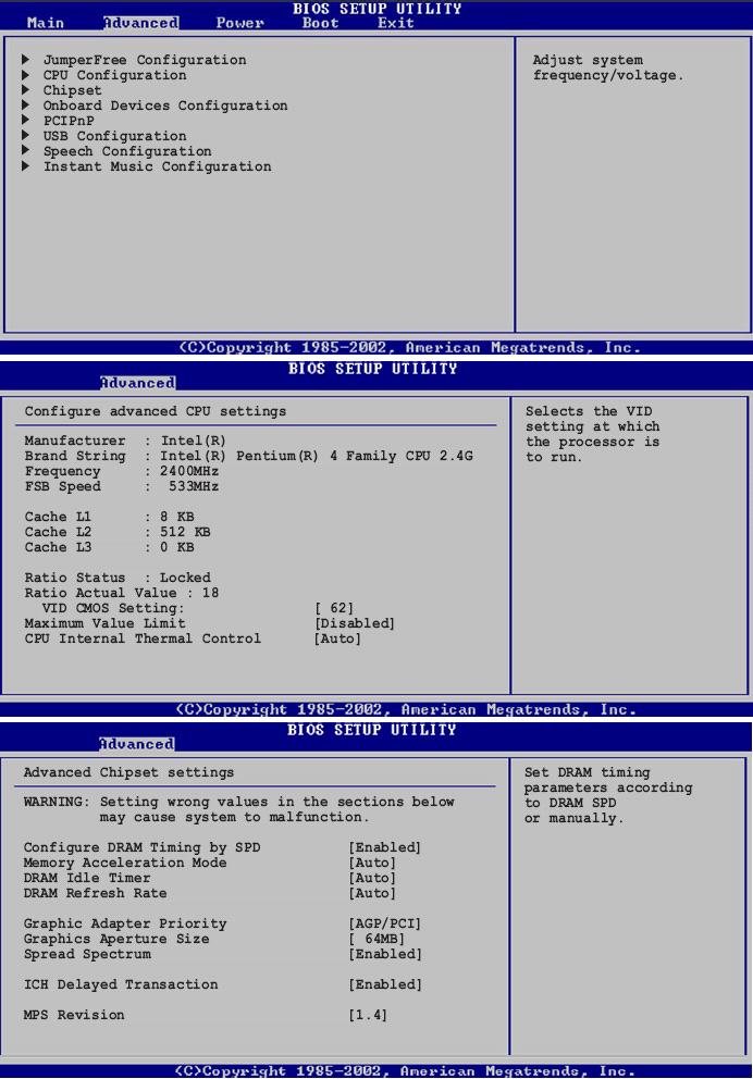

    ustawiłem na sztywno 66/33 puściłem szynę 166mhz, a everest dwie wersje oraz aida32 pokazuje mi tak:. To normalne ??

    Ciekawe jak bym ustawił na 200mhz bo czytałem że mój model celerona idzie na szynie 200mhz wtedy powinno być i ramy na 200mhz no ale co w końcu byłoby z tymi częstotliwościami na hdd?
    rzeczywista częstotliwość taktowania musiałaby wynosić 100 mhz (qdr)
    efektywna częstotliwość taktowania 400 mhz
    czyli na HDD poszłoby 50mhz dobrze dedukuje ? A może w ogóle mylę pojęcia i to co pokazuje powyżej te 83mhz przy szynie FSB 166mhz to wcale nie tyczy się do HDD?
    Bo słyszałem że ta płyta P4P800se co ją mam jest bardzo dobra do Overclokingu no i mam dobry procek do OC więc brakuje mi tylko trochę pomocy z waszej strony aby upewnić się że wszystko jest okej albo co ustawić, aby było okej ? Bo czytałem i widziałem że w starszy płytach były podobnie jak u mnie AGP/PCI oraz dzielniki dla pamięci Ram, a dzielników u mnie się nie doszukałem.
    1) Może być tak że płyta je przydziela sama dla ramów?
    Jedynie znalazłem memory acceleration mode co widać na screenach powyżej, ale w opcji od wyboru jedynie jest enable.
    2) I jak można sprawdzić jaka faktycznie jest częstotliwość na hdd?
