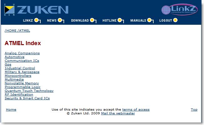

    Dobra nowina: wreszcie Zuken zauważył (po naszych (moich) prośbach chyba) ze produkty Atmela są popularne ( w Polsce na pewno, na świecie jednak nieco mniej jak tłumaczył brak tych bibliotek Zuken) i dodał do LinkZ bibliotekę produktów tej firmy. Jest ona spora i szacunkowo liczy ok. 6 tysięcy podzespołów tej firmy.
    Oto dostępne kategorie:
    Biblioteki i ogólnie o Cadstarze.
    Na życzenie mogę pobrać i udostęnić wybrane biblioteki dla zainteresowanych.

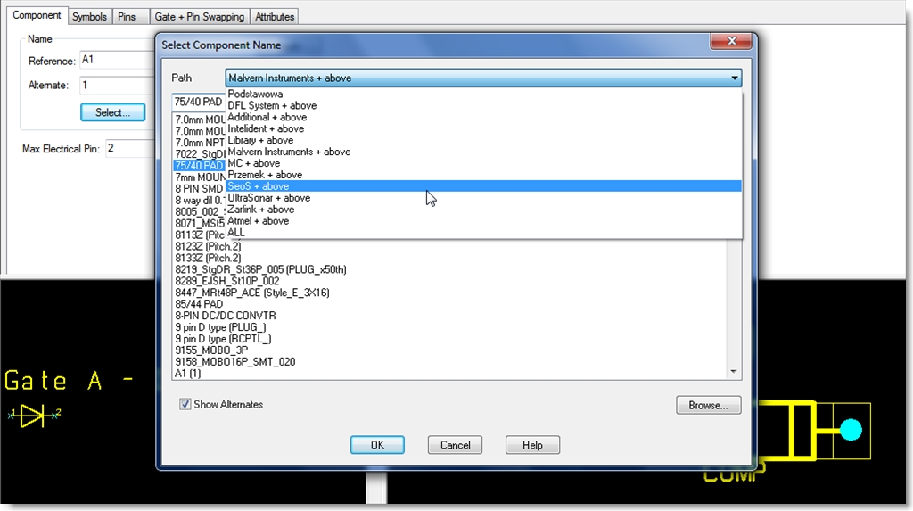

    Po kliknięciu na ok pojawią się jeszcze okna proszące o potwierdzenie dopisania reguł dla symbolu dotyczące linii i tekstów, z których utworzyłeś symbol. Zawsze klikasz na Add new code (nie tylko tu, gdziekolwiek program o to zapyata)
    Po potwierdzeniu katalog bibliotek się odświeży, a w oknie listy symboli powinien pojawić się twój symbol (jak trzeba przewiń listę - jest posortowana wg.alfabetu)
    To był opis symboli. Footprint wykonujesz podobnie, z tym że zamiast z menu Library wybierać okno Schematic symbol, wybierasz PCB Component:

    Specjalista EDA
    Bardzo prosto, jak już masz edytor bibliotek otwarty i otwartą bibliotekę,do której chcesz dodać (zmienić jak w moim przypadku na zrzutach) bibliotekę elementu to klikasz prawym przyciskiem myszy aby otworzyć element do edycji (lub wybierasz z menu pod tym klawiszem myszy ADD NEW ROW aby utworzyć nowy):
    Otworzy się:
    Zakładka pierwsza odpowiada za dobór footprinta,i tu masz najszybszy sposób:
    przycisk Selece a potem to już na dwa sposoby, poprzez library searcher lub tradycyjnie:
    wybierasz bibliotekę, w której znajduje się footprint, który chcesz użyć:
    lub library search:

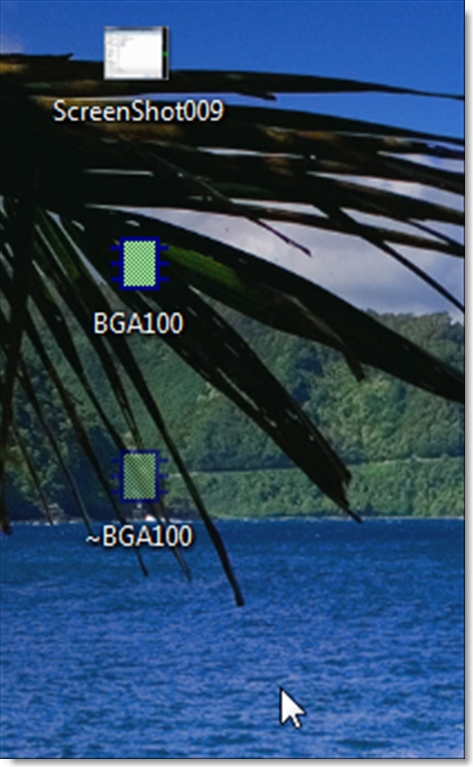

    Jedna uwaga, nie sprawdzałem tego, prawdopodobnie footprint nie zostanie fizycznie zaimportowany do twojej biblioteki, a jedynie link, w której bibliotece on się znajduje, dlatego też w programie musi być zainstalowana również biblioteka, skąd footprint pochodzi.
    Na to jest metoda:
    Otwierasz bibliotekę, gdzie znajduje się footprint, który chcesz zaimportować do swojej biblioteki:
    Otwiera się okno zarządzania footprintami, u góry wybierasz bibliotekę spośród tych zainstalowanych gdzie jest footprint, którego zaimportujesz, np. ja chce z tej biblioteki ze zrzutu poniżej przenieść do swojej biblioteki o nazwie Przemek footprint BGA-100:
    Wybieram z listy ten footprint, klikam po lewej edit, otworzy sie edytor footprinta, nic nie zmieniam, od razu wybieram save as:
    zapis na np. pulpit:
    Mammy plik footprinta na pulpice i, teraz w menu głównym znów otwieramy Libaries - PCB components, w oknie wybieramy u góry swoją bibliotekę:
    Klikamy na ADD FILES,wskazujemy nasz plik z pulpitu BGA-100 i gotowe. W ten sposób można importować wiele plików footprintów naraz.
    Identycznie postępujemy jeżeli chcemy zaimportować symbole schematowe czy dokumentacyjne.
