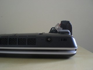

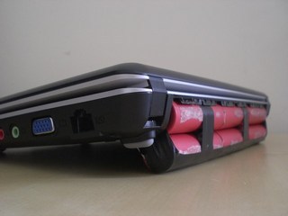

    Małe subnotebooki podbijają powoli świat. chociaż do Polski nie dotarł jeszcze Asus EEE, to już ma silną konkurencję w produkcie MSI WIND dostępnym na naszym rynku. Znacznie zmniejszenie rozmiarów notebooków powinno iść w parze z dłuższym czasem pracy baterii, jednak często do nas trafiają produkty z bateriami o mniejszej niż w innych krajach pojemnością, a co za tym idzie, ograniczone w ten sposób są ich możliwości. W artykule źródłowym opisany jest domowy sposób rozbudowania baterii, dzięki czemu otrzymamy sprzęt o dłuższym czasie pracy niż oferuje producent. Chociaż wykonanie jest niezbyt estetyczne, to przy odrobinie pracy efekt może być o niebo lepszy i nie tak kłujący w oczy.

    Mam pytanie odnośnie elektroniki, czy parametry zapisane w pamięci elektroniki baterii nie będą "ślepe" na dołożenie dodatkowych ogniw a tym samym na czasie pracy samego laptopa?
  • #3 5404213
    Vein
    arcady - elektronika sprawdza temperaturę baterii i napięcie, jeżeli stosuje się baterie tej samej technologii to wszystko będzie działać prawidłowo
  • #4 5404229
    msichal
    Z tego co widać to projekt ciekawy, gość wydłużył czas pracy bez obciążenia z 1h, 40 min do 8h, tylko pozostaje kwestia estetyczna, przydała by się jakaś plastikowa osłonka na te ogniwa...
    podana strona napisał:
    But when charging, it charged up to 98% in about 1.5hrs, then sat at 98% for about 1.5hrs without budging - so that's obviously where its charging its extra capacity.
    But because the smart battery only thinks it has X ah's its getting a little confused, . But granted, I've only done 1 full charge so far, this is me discharging it for the 1st time. The cycle is going to have to be repeated about 3/4 times, hopefully the battery will 'learn' its new capacity.
    I wszystko wiadomo :D

    No właśnie, EEE jest nawet do kupienia w MediaMarkcie... Co do estetyki- myślę, że dorobienie odpowiedniej pokrywy np z włókna szklanego z żywicą nie było by wielkim problemem...
