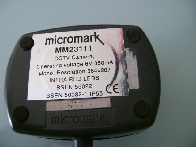

    Witam. Znalazłem ostatnio w szpargałach kamerkę do "monitoringu" pomieszczeń.
    Micromark MM23111. Posiada ona wtyczkę wyglądającą podobnie do komputerowej wtyczki PS2. Wiem, że można dokupić do tego przejściówkę na eurozłącze+zasilacz ale jest to trochę trudne, nie widziałem na allegro.
    Kamera jest z mikrofonem więc w tej wtyczce musi znajdować się: doprowadzenie zasilania, sygnał wideo i sygnał audio.
    Czy ktoś może wie, gdzie we wtyczce znajdują się poszczególne sygnały?
    Czy ktoś posiada może taką kamerę lub podobną z tą przejściówką i mógłby to sprawdzić?
    Z góry bardzo dziękuję.
    P.S. Poniżej fotki kamerki i wtyczki. We wtyczce znajduje się plastikowy "cycek" słabo widoczny na zdjęciu. Proszę się przypatrzec ;)

  • #8 5450993
    misiekpb
    Hmmm, temat umarł ??? :(
    Naprawdę nikt się z tym nie spotkał?
  • #9 5451024
    lelekx
    Poziom 30  
    Niestety, z tych zdjęć wiele nie widać. Spróbuj usunąć klej termotopliwy z płytki [po stronie jak na zdjęciu 2], może wtedy będzie coś lepiej widać.
    Obstawiam, że:
    - czerwony - zasilanie
    - brązowy - masa
    - źółty - sygnał wideo
    - biały - ?
    Pierwsze i drugie można sprawdzić korzystając z miernika i śledząc zasilanie diod podświetlenia. Trzecie - po podłączeniu (sprawdzonego wcześniej!) zasilania. A biały? Nie mam pojęcia.

  • #11 5780075
    jacek_star
    nie wiem czy temat jeszcze aktualny sporo czasu uplynelo ale ja mam kamerkę micromark mm 23142 wtyczka jest identyczna .Kolory przewodów :
    czerwony + , biały - video; żółty - mikrofon; niebieski - głośnik; czarny - sterowanie ; i bez izolacji - minus
  • #12 5781081
    misiekpb
    Jasne, że aktualny. Powiedz mi tylko proszę na czym polega sterowanie ;) Dzięki.
