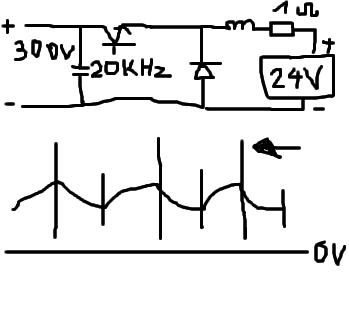

    Niestety nie udało mi się dołączyć schematu jako rysunku dlatego daje go w załączniku. Mam problem idea układu jest taka :
    prostuje 220V stąd na wejściu napisałem 300V około.
    Chciałem ograniczyć prąd ładowania sterując wypełnieniem okresu(20kHz) załączania tranzystora. Dla 80V stałego to pięknie działa ale są piki na rysunku pod schematem jest przebieg napięcia na rezystorze 1om jak je zlikwidować podejrzewamy że to one wykańczają mi tranzystory gdy daje bezpośrednio na sieć padł mi nawet tranzystor igbt na 1200V i 30A. Nie wiem jak wygląda przebieg napięcia dla 300V bo nie zdążyłem zobaczyć. Czy ma ktoś jakiś pomysł?
    • Ładowarka do akumulatorów bez transformatora problem to1.jpg (3.92 KB) Musisz być zalogowany, aby pobrać ten załącznik.
    • Ładowarka do akumulatorów bez transformatora problem to.jpg (12.35 KB) Musisz być zalogowany, aby pobrać ten załącznik.

    czy rysunek "to1" obrazuje napiecie na zaciskach opornika (czyli de facto prad plynacy w oporniku) ?
    Jesli tak, przyczyna klopotow jest zle dobrana cewka (uklad w ogole nie pracuje jak step-down). W takim przypadku kazdy tranzystor sie spali ze wzgledu na wymuszona prace liniowa (juz nie wspominam, co sie dzieje w obciazeniu tego ukladu !). Oczywiscie zadne dodawanie kondensatorow nic tu nie pomoze. Szacunek strat przeprowadzony przez kol. piotrekk jest nieprawidlowy (tzn, nieprawidlowy dla przypadku, gdy uklad dziala jak powinien, wtedy nie ma zadnego 200V*2A, kiedy jest 200V, to nie ma 2A po prostu, zreszta zadnego 200V tu nie ma prawa byc, raczej 300 :) ).

    Co to za przebieg to1.jpg. W opisie jest, ze "na oporniku". Przez "na oporniku" rozumiem "pomiedzy jednym zaciskiem opornika a drugim". Teraz piszesz, ze "za tranzystorem", co sugeruje "od emitera tranzystora do masy". Napisz wyraznie, miedzy jakimi punktami jest zdejmowany ten przebieg (jesli to przebieg napiecia E-masa, to masz ewidentnie za wolna diode).
    A przy okazji napisz dokladnie, jaka zastosowales indukcyjnosc.

    na rysunku to.jpg jest przebieg z rezystora jak na rysunku.
    na rysunku to1.jpg jest przebiueg gdy ten rezystor wstawiłem między trazystor a dioda pomiar prądu wychodzącego z trazystora.
    Co do dławika to niewiem dokładnie jaki bo sam go naijałem i jest taki jaki wyszedł. ale jak na rys to.jpg prąd całkiem nieźle wygładza gdyby nie te piki.

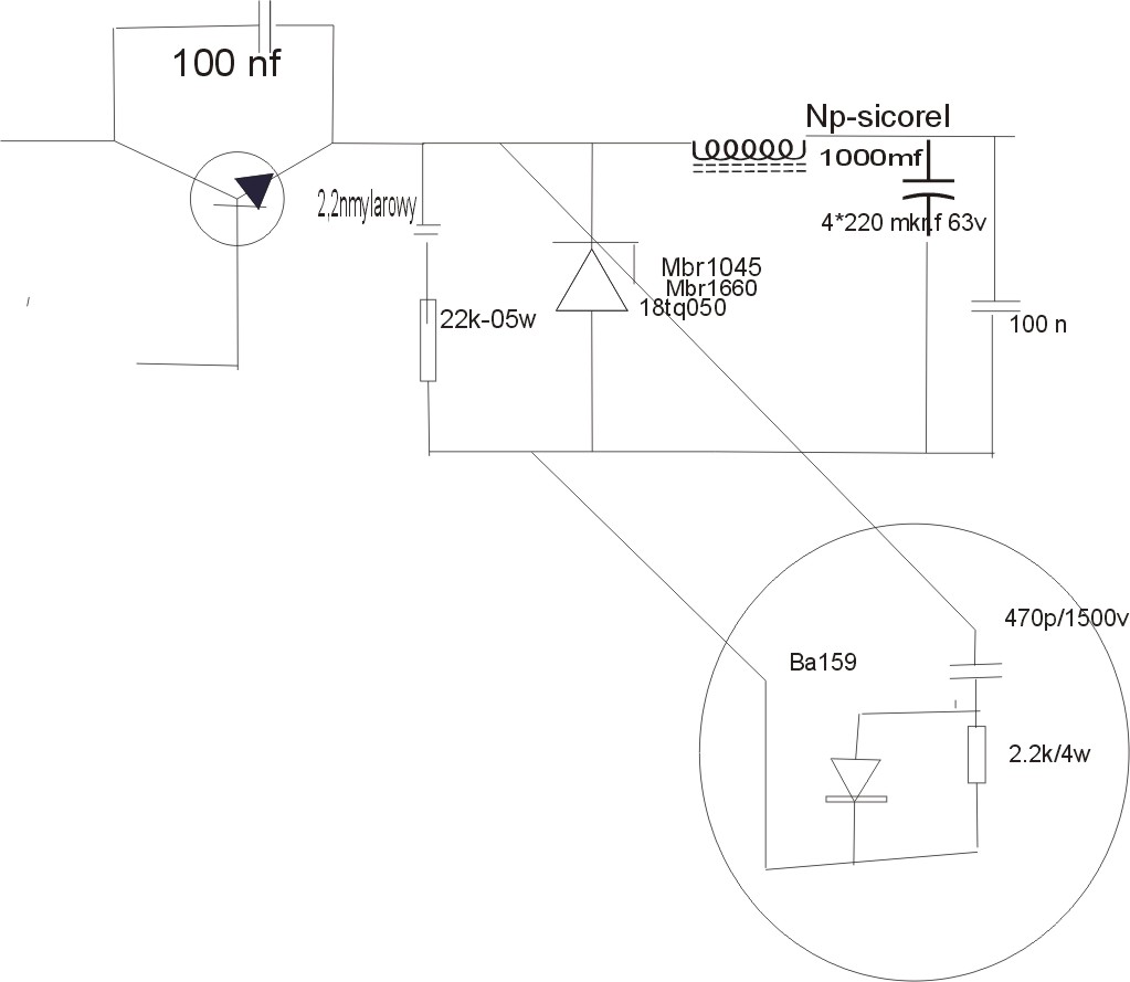

    przegłądałem trochę materiały wynika że można by dodać takie elementy wynika też niezbicie że są to komutacje pasożytnicze mndz zwojowe to w kółku opcja nie jestem pewien i na pewno musi być pojemność za dławikiem dobre kondzioły ja to narysowałem wszystko razem a ty sobie poexperymentuj
    • Ładowarka do akumulatorów bez transformatora problem Rysunek1.jpg (63.16 KB) Musisz być zalogowany, aby pobrać ten załącznik.
