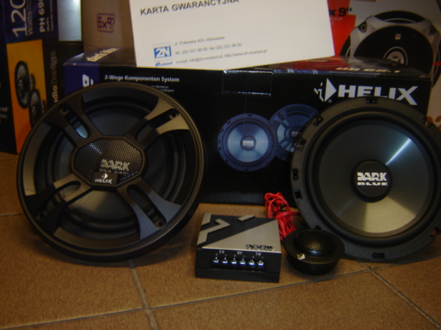

    Witam Was serdecznie!
    Tak sobie szukam i szukam ale znaleźć nie mogę, więc postanowiłem napisać nowy post przechodząc do rzeczy:
    Chcę kupić zestaw do nagłośnienia "HELIX Dark Blue 62.1" widzę że jest tam osobno zwrotnica więc moje pytanie jest następujące; gdzie się montuje zwrotnice? w drzwiach i tam dokonać podziału na woofer i tweeter czy zaraz za radiem się ją montuje i trzeba będzie dodatkowy przewód doprowadzi do jednego z głośników? Mam nadzieję że wiecie o co mi chodzi. Jeżeli się ją montuje w drzwiach to jakim sposobem? klejenie, przykręcenie? i w którym miejscu ją usytuować?
    dzięki i Pozdrawiam

  • #4 5406411
    danek17
    Cały zestaw wygląda tak:
    Corsa B chodzi o montaż zwrotnicy :)
    Na razie chce się zajmować tylko przednim nagłośnieniem nie planuję nic innego dokupić, aha radio jakie posiadam to blaupunkt rimini mp27
  • #5 5406418
    powalla
    Moderator CarAudio
    Bliżej czego ? Widziałeś montowane zwrotnice w bagażniku ? Ja tak i to w samochodach startujących w SQ ...... nie ma szans usłyszeć różnic brzmieniowych przy rożnych miejscach montażowych samych zwrotnic .
    PS: "opornościom" , "jakom" ..... zmieniło się coś w ortografii ostatnio?
