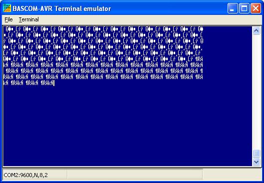

    zrobiłem prowizorycznie rs232 by podłączyć ten czytnik rfid. w terminalu wychodzą same glupoty(jakby byly zaklucenia z transmisji
    [Atmega8]odebranie ramki ttl
    =jedne szlaczki z jednej karty drugie z drugiej.
    . przejechałem cały zakres prędkości spadając aż do 300 i nic) myślałem ze może max232 jest uszkodzony ale po podłączeniu atmegi na rxd wysyłam w terminalu ASCII i bez problemu dochodzą do niej i wyświetla wartości na LCD które wpisze.Gdy podłącze czytnik do atmegi odczytuje wartości typu 235 213 i inne wiec wyświetla je poprawnie. zmiana parametrów w terminalu w handshake czy Emulation nic nie dają. pewnie robie jakiś błąd ,niby coś prozaicznego ale człowiek jak już wnerwiony jest na to to nie do końca myśli właściwie.

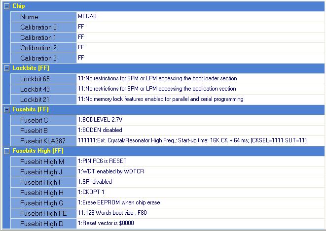

    a apropo fusebitów jest chyba ok .daje zrzut ekranu dla pewności. pomysły wyczerpały sie a z wszystkie podpowiedzi wykorzystałem;/

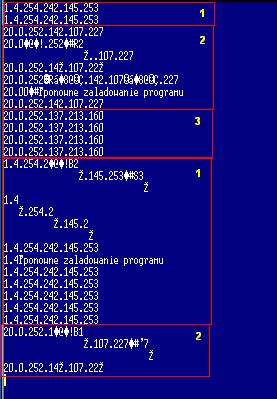

    i poniżej to co otrzymuje w terminalu:
    tym razem na 3ch kartach sprawdzałem wyniki.
    nie wygląda to za dobrze. często ramkę dostaje z błędami a program resetuje sie po tych większych błędach.nie było tych błędów jak nie miałem oddzielnie wyniku w podprogramie.zastanawiam sie ale chyba lepiej by było gdyby wykonać tylko jeden odczyt powiedzmy na 5 sekund .w samym programie na pewno sa błędy ale mam nadzieje ze wyłapie je szybko, jednak prośba o podpowiedz :|
