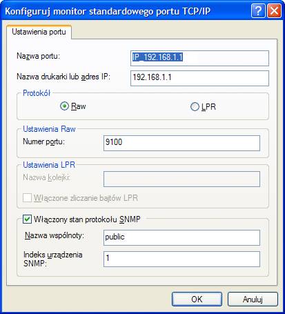

    4. Dodałem port i w okienku konfiguracji portu mam:
    HP LaserJet 2100 i problemy z kartą sieciową
    Efekt? W dalszym ciągu system nie widzi drukarki!
    Co robię nie tak?

    Dajesz dodaj nowy port - Nowy Port - Standard TCP/IP Port i wpisujesz adres w okienku u góry (na dole się pojawia automatycznie nazwa portu). Drukarka ma być włączona, dajesz "dalej" i od razu (1-2 sekundy) system powinien znaleźć port i wyświetlić jego nazwę np. HP JetDirect. Wtedy parametry w "ustawieniach portu" są ustawiane automatycznie i nic tam nie trzeba ustawiać. Jeżeli jest coś nie tak z siecią, to szukanie potrwa kilka, kilkanaście sekund i wyświetli się komunikat: "nie znaleziono urządzenia w sieci". Jedyną przeszkodą może być jakiś firewall blokujący sieć.

  • #14 5410430
    ABLublin
    Specjalista - kserokopiarki
    ten numer jest zły , chyba wpisałeś numer bramy a nie numer drukarki
