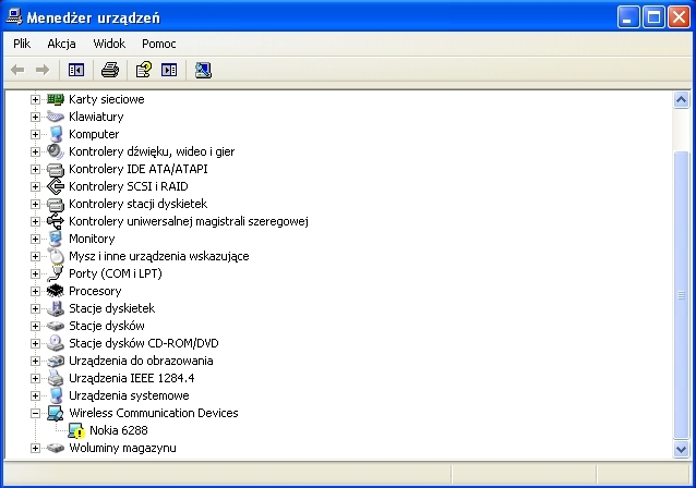

    dosyć irytuje mnie od czasu problem jaki mam na stacjonarnym PC.
    Nieraz klient życzy sobie kopie kontaktów, sms itp..
    Ładnie elegancko robię to na lapku na którym mam zainstalowana tę samą wersję (7.0.7.0) jak na stacjonarnym. Tyle, że od pewnego czasu - nie wiem dokładnie kiedy tak się stało. Nie potrafię połączyć żadnego telefonu za pomocą Nokia PCSuite.
    Mianowicie..
    Nokia PCSuite / nie łączy się.
    i tak z każdym modelem jaki połacze..
    Domyslam sie ze to moze sterowniki, ale gdzie jakie znalesc?

    Ściągnij Pc Suite do swojego modelu to ściągną sie też sterowniki. W telefonie ustaw połączenie Tryb Nokia.

    Może masz zainstalowany jakiś inny program komunikacyjny i się gryzą. Wejdź do panelu sterowania/system/sprzęt/menadżer urządzeń i tam zainstaluj sterownik.

    Najpierw odinstaluj wszystkie programy i sterowniki do swojego telefonu.
    Później zrób tak:
    Start>Uruchom>wpisz regedit>ok>wciśnij ctrl+F> usuń wszystkie pliki "nokia".
    Teraz możesz zainstalowac sterowniki.

    wystarczy odinstalowac pc suita i zainstalowac go od nowa bo to syf i po jakims czasie zdycha.
