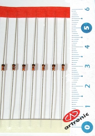

    Koledzy rozleciała się dioda i nie mam pojęcia jaki to był typ.
    Parametry:
    Input - 230VA,50Hz, 30mA, 6.9VA
    Output - 7.5VDC, 250mA, 1.8VA
    Zamieszczam fotkę owej "małej chińskiej ładowareczki":D

    Przepraszam, ale rzeczywiście jest to dioda Zenera. Udało mi się tylko odczytać z tej diody takie oznaczenie TZX..(chyba coś takiego), a co dalej to już "lipa". Dioda wyglądała tak:
    Mała chińska ładowarka impulsowa - dobór diody Zenera
    Kondensator przy niej jest na 35V.

    Rozebrałem kilka takich ładowarek i w większości zenerki były tam diody na 5,6V więc jest szansa, że i u Ciebie tak jest, ale nie mogę powiedzieć na pewno. Jeżeli zasilacz uległ awarii, to warto posprawdzać też inne elementy, bo możliwe, że uszkodzona jest nie tylko ta dioda...

    Ładowarka uruchomiona. Zamiast mje13001 jest tranzystor but11. Jest tylko problem ma zaniżone napięcie na ok. 4,8V, a powinno być 7,5V. Napięcie było mierzone pod obciążeniem i bez. Pod obciążeniem spadło do ok. 4,3V. Przypuszczam że ta dioda Zenera jest nieodpowiednia(za niskie napięcie). Jaką tą diodę dać aby uzyskać 7,5V?
    #9 5421298
    joozwa
    Posty: 1433
    Pomógł: 189
    Ocena: 102
    Chyba 8,2V :D
