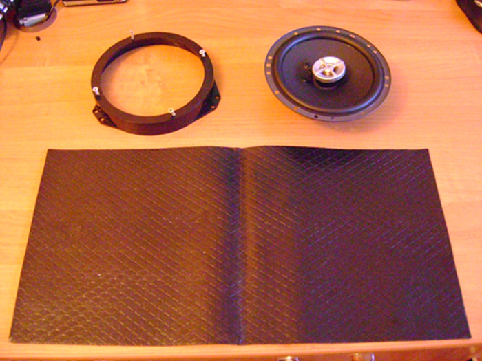

    jestem bardzo poczatkujacy jesli chodzi o sprawy zwiazane z akustyką wiec prosze o wyrozumiałość.
    Posiadam:
    opel astra F 96r
    radioodtwarzacz - BLAUPUNKT BRISBANE SD48
    glosniki przód - JBL GT5-652 16,5cm.

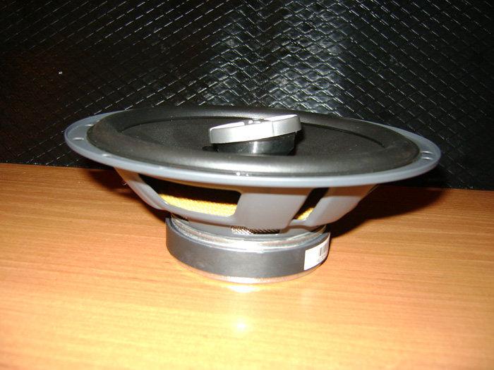

    Problem mam z głośnikami przy zwiększaniu BASSów, dosyc mocno nieczysto brzęczą, mam wrażenie ze fabryczne głośniczki lepiej grały.

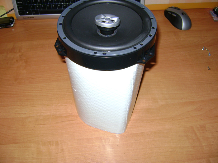

    Dostałem maty do wygłuszania. poradzono mi żebym z tych mat stworzył taka konstrukcje, jaka umieściłem na zdjęciu. Skrócić ja oczywiście musiałbym na tyle aby całość zmieściła sie w miejscach na głośniki - powstac ma taka krotka zamknięta tuba. Co sadzicie o takiej konstrukcji? Poprawi mi basy czy wręcz pogorszy jakość muzyki.
    Druga sprawa.
    Czy warto pod te głośniki podłączyć wzmacniacz który wykorzystałby 45W rms głośnika, jesli bez wzmacniacza mam problem z jakością dźwięku.
    I dodatkowe kanały podłączyć do tuby pasywnej czy odrazu kupić małą tubę aktywna?
    Wiem ze należałoby wytłumić cale drzwi, ale narazie nie chciałbym wchodzić w dodatkowe koszta.

    Po pierwsze nieodpowiednie głośniki do przodu (koksjalne)
    Po drugie charczą bo radio jest za słabe
    Po trzecie zrobienie takiej rury za głośnikiem nic Ci nie da, poczytaj sobie jak wygląda tłumienie drzwi
    Po czwarte wzmacniacz na pewno pomoże ;)

    Te głośniki w cale nie są takie słabe raz nawet je testowałem u siebie w drzwiach (oczywiście pod wzmacniaczem na dystansach i wytłumione) i potrafiły naprawdę zatrzęść lusterkami. Te głośniki nie nadają się jednak do drzwi ponieważ wysoki tony grają w nogawki i ich po prostu nie słyszysz.
    Poczytaj sobie trochę o car audio bo to o co pytasz to są podstawy ;)
    Jeżeli podepniesz głośniki pod wzmacniacz to wtedy można im wyciąć dolne pasmo tak aby nie grały basem a bas będzie nadrabiał subwoofer.
