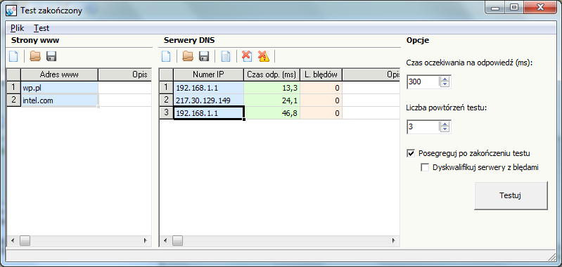

    Zauważone błędy/niedogodności:
    - 3 miejsca na wprowadzenie adresów stron, które potrafią skurczyć się do dwóch po naciśnięciu klawisza backspace w nieodpowiednim miejscu.
    - po tej kalibracji test mógłby wykonywać się automatycznie, bez potrzeby kolejnego przyciśnięcia "Test"
    - Po kilkukrotnym naciśnięciu test potrafi się to wszystko rozjechać, adresy IP zmieniają się i zamieniają na inne - niektóre się dublują, inne znikają, na dowód screen:
    Nyquist DNS Tester - program do testowania serwerów DNS
    - instalator jest tu całkowicie zbędny, program spokojnie działa w wersji portable - ew przy pierwszym uruchomieniu mógłbyś pytać, czy dodać ikony do menu start/pulpitu jeśli strasznie Ci na tym zależy - irytuje mnie instalator do byle pierdoły, zwłaszcza takiej, której jednak nie używa się codziennie.
    Ok, odkryłem właśnie dodawanie następnej pozycji do listy - klawisz "Insert" - można by to jakoś udokumentować albo i dać pozycję w menu(jakiś skromny plusik i minusik nie zaszkodzi)
    - Sprawdzaj, czy nie powtarza się dwa razy ten sam DNS, to też dobra opcja.
    Jak dla przyjemności, to całkiem spoko;)
  • #6 9456711
    nyquist
    - Jak mogę edytować zapisaną listę DNS?
    Należy wpisać wybrane numery IP i ewentualnie adresy www i opisy w oknie sekcji "Serwery DNS", a następnie zapisać zmiany za pomocą opcji dostępnych w menu "Plik".
    - Jak mogę dodać więcej, niż 3 adresy DNS i strony?
    Wciśnięcie strzałki w dół w ostatnim wierszu powoduje dodanie nowego wiersza. Analogicznie, strzałka w górę w ostatnim wierszu, który jest pusty, powoduje jego usunięcie, ot taki mój własny wymysł, który wydawał mi się dobrym sposobem na niepotrzebne puste wiersze (założenie było takie, aby dodawanie i usuwanie pustych wierszy odbywało się w możliwie prosty sposób i bez konieczności użycia myszy).
    Uważam, że to kwestia gustu. Założyłem sobie wykorzystanie instalatora i tak też zrobiłem. Oczywiście nic nie stoi na przeszkodzie, żeby "zrobić" z tego wersję portable, to kwestia jedynie wolnego czasu, którego ostatnio nie mam za dużo, więc nie mogę obiecać na 100%, ale zobaczymy.
    Oczywiście, sugestie jak najbardziej ok. Z powodu opisanego powyżej zobaczymy co da się zrobić.
    Jeżeli czs na to pozwoli, postaram się sprawdzić w czym tkwi problem i uaktualnić program.
