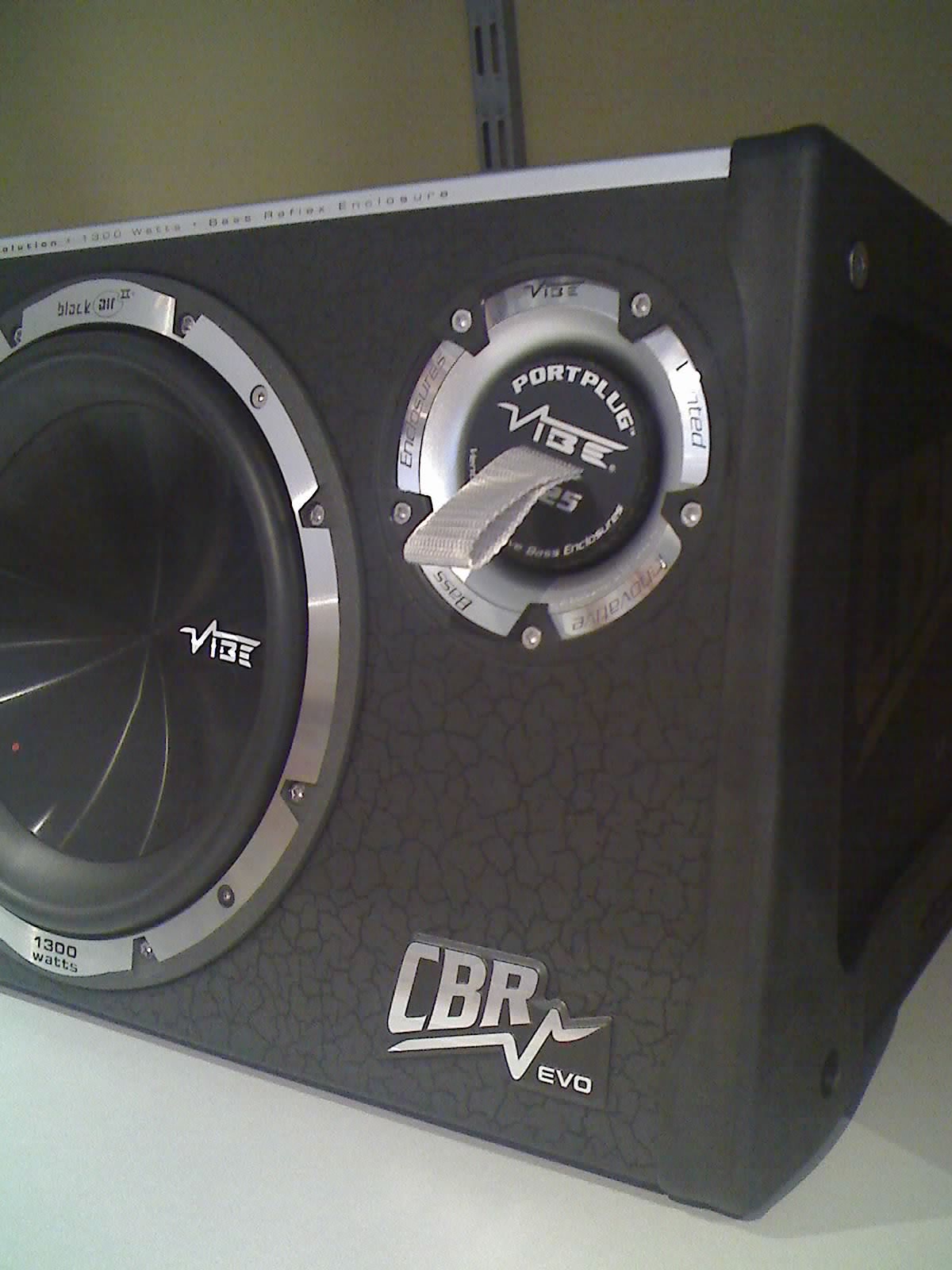

    Witam. Spotkałem się ostatnio z konstrukcją zamkniętą/bass reflex- do wyboru zależnie od potrzeb. Rozwiązane jest to za pomocą zatyczki do bass reflexu. powiedzcie czy to ma racje bytu? Przeciez zamknięte obudowy a bass reflex to inne bajki.

    skoro to firmowa konstrukcja i to nie byle jakiego producenta to ten "korek" jest nie od parady, napewno zmienia charakterystyke brzmienia ale nie tak jak typoy closed
    Dlaczego nie? Jesli jest szczelny to skrzynia jest zamknieta. Jednak litraz pewnie jest jakims kompromisem...

    Praktycznie rzecz bioąc w obudowach zamknietych litrarz powinien być o połowe mniejszy niż w BR,wiec nie do konca rozumiem założenia producenta:)Ale to w koncu oni sa fachowcami...

    ... a wytłumienie? Przecież też sie różni w br w zamkniętych. Wie ktoś jak to jest rozwiązane i czy w praktyce ta skrzynia gra?
