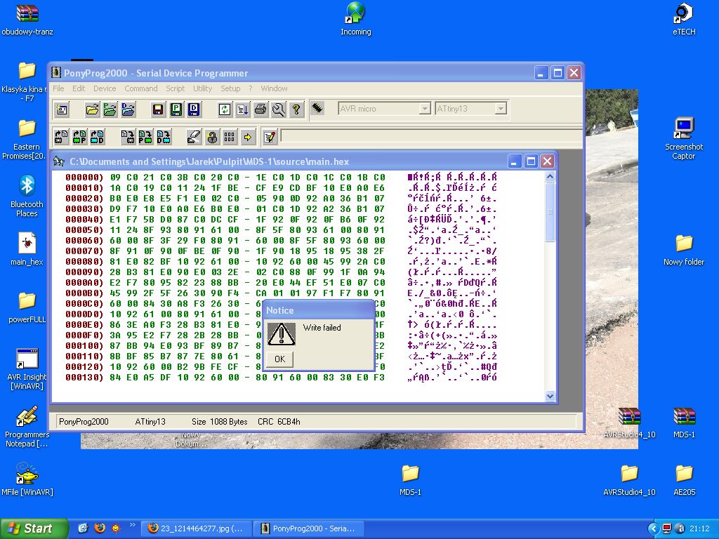

    Witam! probuje wrzucić wsad na attiny 13 i pojawiam mi sie Write failed
    pasek postępu leci powoli najpierw 6% później 12% ,,18%,,25% i po tych 25% leci szybko do końca i wyskakuje Write failed
    [ATtiny13] PonyProg - Write failed.

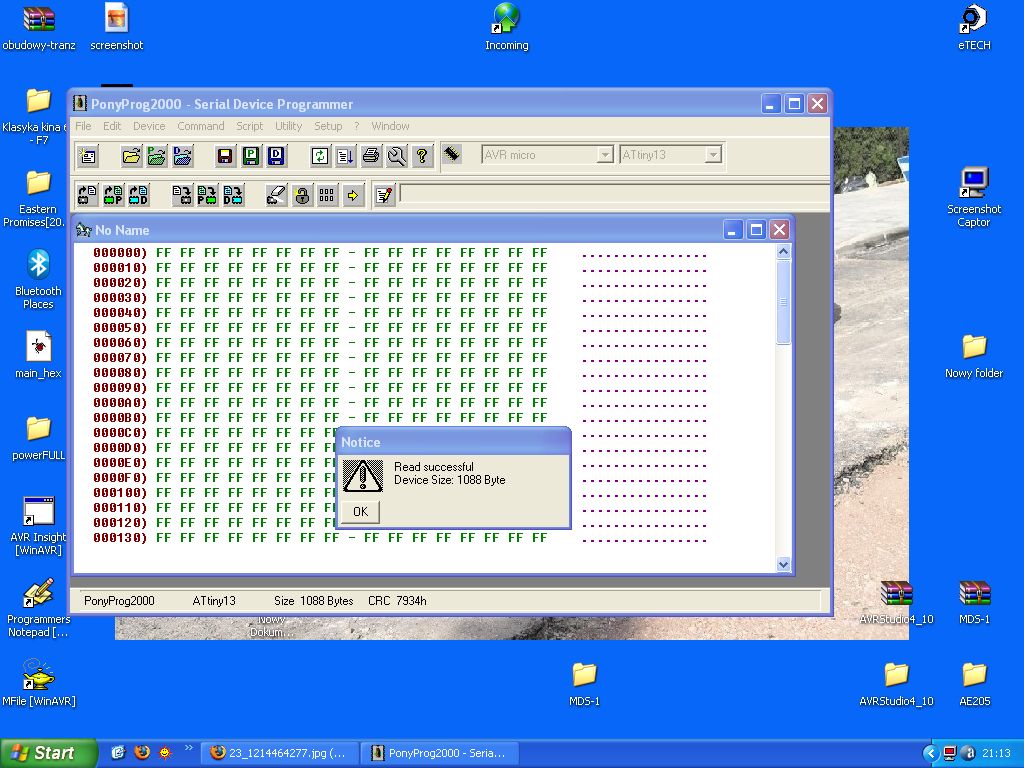

    jak odczytam Flash z uP to jest wszystko ok tyle ze procek pusty

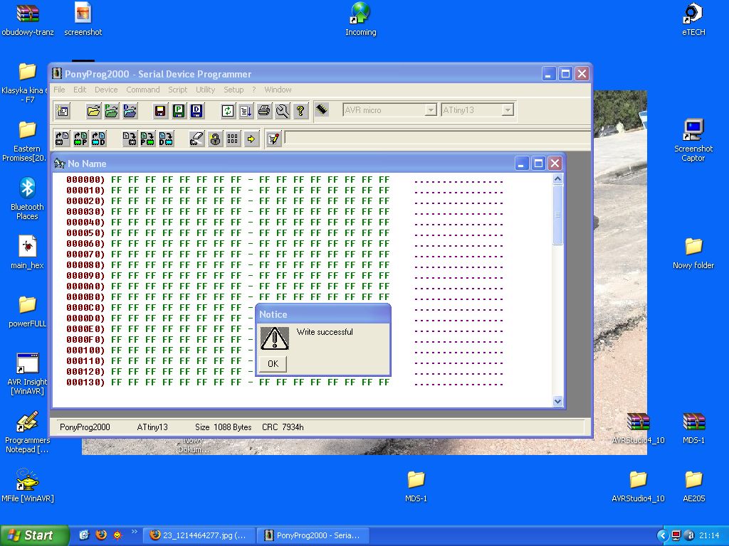

    i pustego tez idzie bez problemu zapisać
    to mój pierwszy uP program dostałem nie jest mojego autorstwa
    ma on wykonywać zamykanie okien w aucie
    Programator ISP STK200/300 RoHS
    dioda zasilania świeci na zielono gdy wcisnę write flash zaczyna świecić tez czerwona
    co może być przyczyna??

    jaras231
    już sprawdziłem :) zagrało
    był ukruszony przewód od zasilania
    Dziękuję za odzew i pozdrawiam
