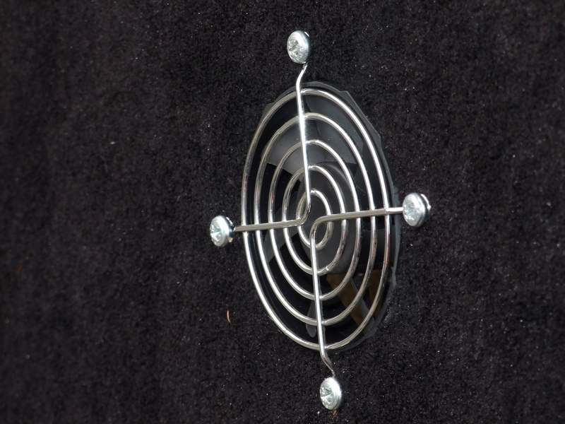

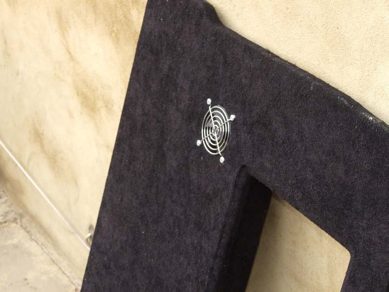

    Witam , mam male pytanie bo bylem przekonany ze wszystko jasne proste a wczoraj sie zdziwilem. Do rzeczy , chodzi o to ze w zabudowie mam dwa wentylatorki komputerowe z czego jeden chce zeby wdmuchiwach powietrze a drugi wypompowywal zeby byl obieg czyli standard.Ale moje zdziwienie jest bo myslalem ze jak odwrotnie podlacze kable z wentylatorka plus z minusem to bedzie krecil sie w druga strone a tu zoonk. Tylko w jedna strone sie kreca a jak podlanczam odwrotnie to wcale sie nie ruszaja. I moje pytanie co zrobic zeby zaczol sie jeden w druga strone krecic , mowie od razu ze niema mozliwosci przelozenie go o 180st. bo niezaspecialnie by to wygladalo. Czy jest inny sposob na to?

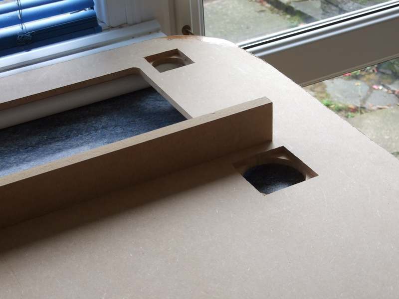

    Co do wygladu to zdiecia pokaza w czym jest problem. Mam wentylatorki ktore sa z jednej strony okragle a z drugiej standardowo kwadraowe. W plycie mam wyfrezowane tak zeby okragla czesc weszla na rowno z plyta plus maskownica wiec nie ma mozliwosci odwrocenia drugiego wiatraka bo musial bym robic kwadratowy otwor na zewnatrz a to by tragicznie wygladalo.A nie znajde nigdzie wentylatorka ktory jest z obydwu stron okragly. A czy wszystkie wentylatorki kreca sie w jedna strone czy mozna kupic takie ktore kreca sie w druga niz standard, jak cos to prosze o namiar.

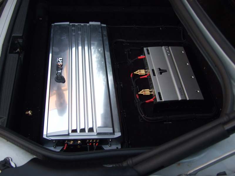

    Zdecydowanie tak jak Sylwek mówi, dał bym 2 dodatkowe, jako wyciągające powietrze, ale dużo dalej od tych wtłaczających, np gdzieś z boku, po przekątnej.
    W takim układzie jak na zdjęciach obieg chłodzenia miał by niewielką wydajność, bo powietrze krążyło by w obrębie wentylatorów i wzmacniacze opływało by w niewielkim stopniu.

    Wiec dzis troche zaczolem rozmyslac nad przebudowa tych wentylatorkow i stwierdzilem ze nie bede robil dodatkowych dziur bo sami zobaczcie ze teraz jest tak delikatnie a jak nawale tyle wentylatorow to troche bedzie nie halo. Wezme jeszcze raz frezarke i poglebie ten otwor kwadratowy zeby odwrocone wentylatorki czyli kwadraty weszly jak najbardziej na zewnatrz. Pozostawie tylko scianke ok 5 mm od gory i dokupie kwadratowe wentylatorki. Co do zasilania to juz jest przekaznik bo jeszcze podswietlenie pleksy jest wiec Remote moglo by nie dac rady. Chyba ze moze ktos widzial jak wczesniej pisalem wentylatorki co sie kreca w odwrotna strone , moga byc nawet kwadratowe to bym je oszlifowal to prosze o info zanim zabiore sie za przebudowe tych

    Troche jest inaczej niz myslisz. Te wentyle nie sa tylko do wygladu estetycznego ale do chlodzenia drugiego wzmacniacza a nie tego co widac pod pleksa. Ten duzy monoblok US Ampsa nie ma mozliwosci zeby sie chociaz zagrzal bo nie wykorzystuje nawet polowy jego mozliwosci , to chlodzenie jest do JL bo to on sie grzeje i jest oddzielony od duzego wiec jest w komorze zamknietej a wlasnie te wentylatory sa po jego bokach ok 15cm z kazdej . Zdiecie bardziej ci przedstawi wszystko jak wyglada to pod plyta. Co do oswietlenia to zamontowany jest juz neon przez cala dlugosc tego wzmaka pod pleksa i wszystko podswietla na niebiesko, swieci dosc deilkatnie wiec nie ma efektu choinki.

    A ja się czepię tych wiatraków. Są może w dobrym dla wzmacniacza miejscu ale z punktu jakiejkolwiek ergonomii bagażnika, to porażka. Już zupełnie nic nie położysz w bagażniku, bo od razu je zasłonisz.
    A widzę tu jeszcze jedno rozwiązanie. Gdzieś z tyłu bagażnika pod progiem lub w tylnej części nadkoli powinny być jakieś otwory wentylacyjne dla auta. I tam bym sobie podłączył wylot z tej "komory wzmacniaczowej". A jeśli nie ma, to może warto by zrobić? Wtedy w czasie jazdy była by naturalna cyrkulacja...
