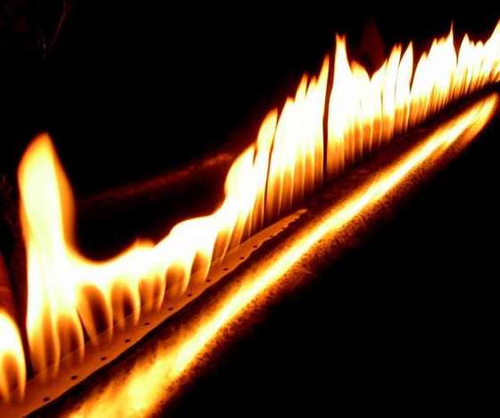

    Witam, przeglądając strony internetowe napotkałem na ciekawy i prosty w budowie projekt , jego budowa nie jest problemem nawet dla mało doświadczonego elektronika -mechanika . Podstawowe elementy do budowy to : rura stalowa - średnica i długość zależna od naszej potrzeby- ale bez przesady , głośniki komputerowe lub głośnik odpowiedniej średnicy podłączony do wzmacniacza , butla z gazem propanem , wąż doprowadzający gaz do rury ,korek - zatyczka , membrana na wylot z jednej strony rury ,ale widziałem też konstrukcje bez niej . Zasada działania jest prosta doprowadzony z jednej strony do rury gas rozchodzi się w jej wnętrzu , a następnie poprzez nawiercone co kawałek otworki , z drugiej strony zamontowana jest membrana i głośnik. Podpalamy gas i włączamy muzykę czy generator i obserwujemy jak zmienia się płomień , konstrukcja estetycznie wykonana daje świetny efekt , można się pochwalić ,że nadal można zbudować coś ciekawego bez mikroprocesora .

    Dorobiłbym na końcach tzw. świeczki zasilane gazem doprowadzonym z rozgałęzienia na zasilaniu rury - jak widać było na filmie potrafi się to przygasić. Nieco oddaliłbym głośnik od otworów z których uchodzi gaz bo ta gumowa membrana długo nie pożyje. A jeszcze lepiej zrobić oddzielną komorę z 2 króćcami - jednym by wchodził gaz z butli a drugim uchodził do rury - oczywiście na wyjściu dać wąż o większym przekroju i zasilać rurę nie od środka jak na filmie lecz z końca bo utraci się efekt rezonansu. Ogólnie fajna zabawka, lecz nie dla małolatów bo z gazem trzeba uważać aby dom nie poleciał w kosmos.

    A mnie interesuje bezpieczeństwo a dokładniej, czy jak w butli się skończy gaz lub inne ewentualne ryzyko cofnięcia się gazu? chcę zbudować coś takiego, z wlotem pośrodku (chyba jeden wystarczy czy konieczne dwa?) tylko zastanawiam się co zrobić żeby przypadkiem coś w powietrze nie wyleciało i tej rurki oby nie rozerwało ;| Prosiłbym o jakieś porady :)
    Moim zdaniem wystarczy zastosować jako zabezpieczenie tego układu zwykły reduktor gazowy taki jak dla kuchenek gazowych zasilanych z butli. A na końcach rury zastosowałbym iskrownik elektryczny lub jak już ktoś wcześniej wspomniał świeczki gazowe. Ogólnie fajny efekt.

    Przypomnę tylko że prędkość dźwięku w powietrzu to ok. 300m/s, nawet zmiana gazu i ciśnienia wiele tu nie zmodyfikuje.
    Czyli 1 metr 150 Hz 1 strzałka.
    (1500 Hz - 10 strzałek)
    Przy modelu mini
    10 cm 1500 Hz - 1 strzałka.
    No i właśnie ciśnieniem możnaby rurę stroić, żeby na np. a-razkreślne (440 Hz) miała rezonans.

    Dobra, tak na poważnie, to efekt jest powalający. Widziałem to na żywo na jakichś pokazach fizycznych w zamierzchłych czasach. Średnio mi się podoba ten balon. Tutaj, to chyba najlepiej sprawiłyby się takie szajsowate głośniki z bazaru z blaszaną membraną :). Uszczelniać można sylikonem żaroodpornym, a grube gumowe zawieszenie i tak będzie wytrzymalsze od cieńszej gumy z balonika dla dzieci. Większa odległość głośnika od otworów też ma pewnie swoje minusy, ale to ważna sprawa żeby nie zassało płomieni do membrany.
