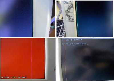

    Mam problem z tymi monitorami ponieważ pojawiają się na nich takie linie Samsung SyncMaster 520, dziwne linie na matrycy podejrzewam zimne luty na matrycy , ponieważ wymieniałem w nich już wszystko. W nie których modelach jak się dociśnie obudowę to znika taka linia. Pytanie czy da się coś z tym zrobić , np. ciepłym powietrzem ?Czy raczej nie do usunięcia usterka. Linie występują od razu po podłączeniu kabla sygnałowego.

    odświeżam temat ,ponieważ zaginął już w głąb działu, jedyne co wyczytałem na internecie to podłożenie gumek do taśmy łączącej elektronikę z matrycą, ale ta metoda działa u mnie w 10%, mam trochę tych monitorów z tą wadą więc może ktoś wie coś więcej.

    Taśmy ze szkłem są połączone na dotyk a klej jest do tego aby były trzymane precyzyjnie. Odklejenie ich i powtórne przyklejenie oraz grzanie np lutownicą lub gorącym powietrzem to matryca na złom.

    hmm to matryca do wyrzucenia w takim razie? Bo już nie mam pomysłów na te monitory
