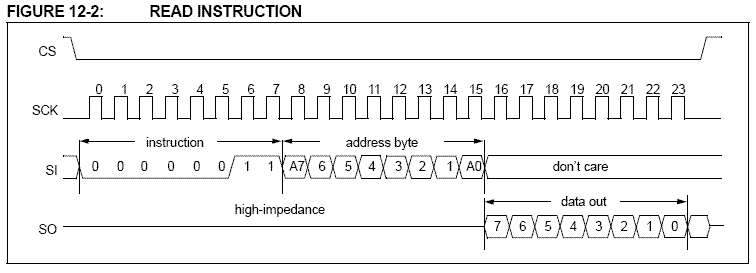

    Potrzebuję skomunikować się z układem MCP2515 przez SPI, czytam dokumentację MCP2515, jak i opis transmisji ze strony ATmega8 i kilka rzeczy nie daje mi spokoju. Mianowicie:
    Układ mega8 jest Masterem i on zapewnia sygnał SCK. Sygnał SS (pin jako wyjście) ustawiam "ręcznie" tuż przed zapisem danej do SPDR, ale sygnał zegarowy nie trwa przez cały czas niskiego poziomu SS, ale tylko podczas wysyłania danych, a tuż po wysłaniu np 2 bajtów, potrzeba utrzymać dalej sygnał zegarowy aby układ MCP2515 mógł odesłać pożądane dane (rysunek) i właśnie to nie daje mi spokoju, jak utrzymać ten sygnał zegarowy :?:
    Tak wygląda fragment kodu konfiguracja SPI oraz wysyłanie 1B danych:

    No racja, przecież SPDR jest podwójnie buforowany przy odczycie danych, a przy odsyłaniu danych przez MCP nawet nieważne co występuje na SI, czyli może być cokolwiek, nietylko 0x00. Myślę że to powinno zadziałać :)
    Tak, sprawdziłem, wysyłam całą komendę oby odczytać dowolny rejestr, wysyłam dodatkowo bajt 0x00, a odbieram 0x87, czyli wartość domyślną jaką posiada rejestr CANCTRL. Dzięki za pomoc :)
