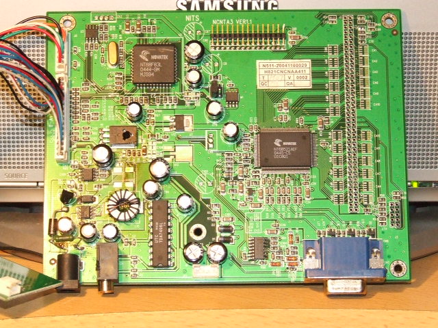

    Witam!
    Trafił do mnie monitor LCD L-1715 DIGIMATE. Problem z nim polega na tym, że na płycie głównej oznaczenie NCNTA3 VER 1.1. spalony jest dławik na wejściu zasilacza (L15), spalony był bezpiecznik 4A oraz wypalony kondensator C84 co dziwne zwarcie miała również matryca LCD lub przeciążała obwód.
    Po podstawienie drugiej matrycy i wstawieniu rezystora 2R7 zamiast bezpiecznika monitor działa przez chwilę. Rezystor odparowuje.
    Poszukuję schematu i dobrego słowa :).
    Z góry dziękuję za pomoc.

    Q1 to D882
    Q2 to IOR4150 4X5l F7313
    U6 to RT9302 CS6KJ0P
    U3 to CSI 24WC16J Q4441D
    tyle wyczytałem z opisów na układach

    mam taką samą płytę ale u mnie padła dioda d4 ozn LT 416 B140 CHYBA DOBRZE ODCZYTAŁEM CO TO MOZE BYC ZA DIODA JAKA DOBRAĆ

    Trochę mi to Link_przypomina
    lub http://www.shopjimmy.com/tvs?restrictBy[board+number]=JP577RC+VL-749
    Ale nie mam nic na jej temat.
    Piszą coś o Acer AL1912 al1912 jp577rc vl-749 rev 1b
    I zasilaczu Link
    Zobacz http://elektrotanya.com/neovo_f-419_sch.pdf/download.html
    Neovo_F-419 Model GM678 :main JP577RC VL-749 rev.1B.. ( NT68521EF;GM578RC; 24C16; 24C24; 74LVC14AD)
    zasilacz ep878 vp-592 (SG6841s; OZ960 + polowe 4435M (2x), 4410M (2x))
    Podobnie zbudowany Optima 170 model ES678
