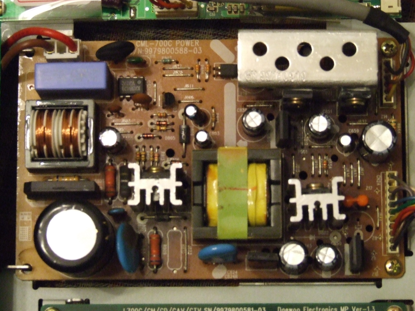

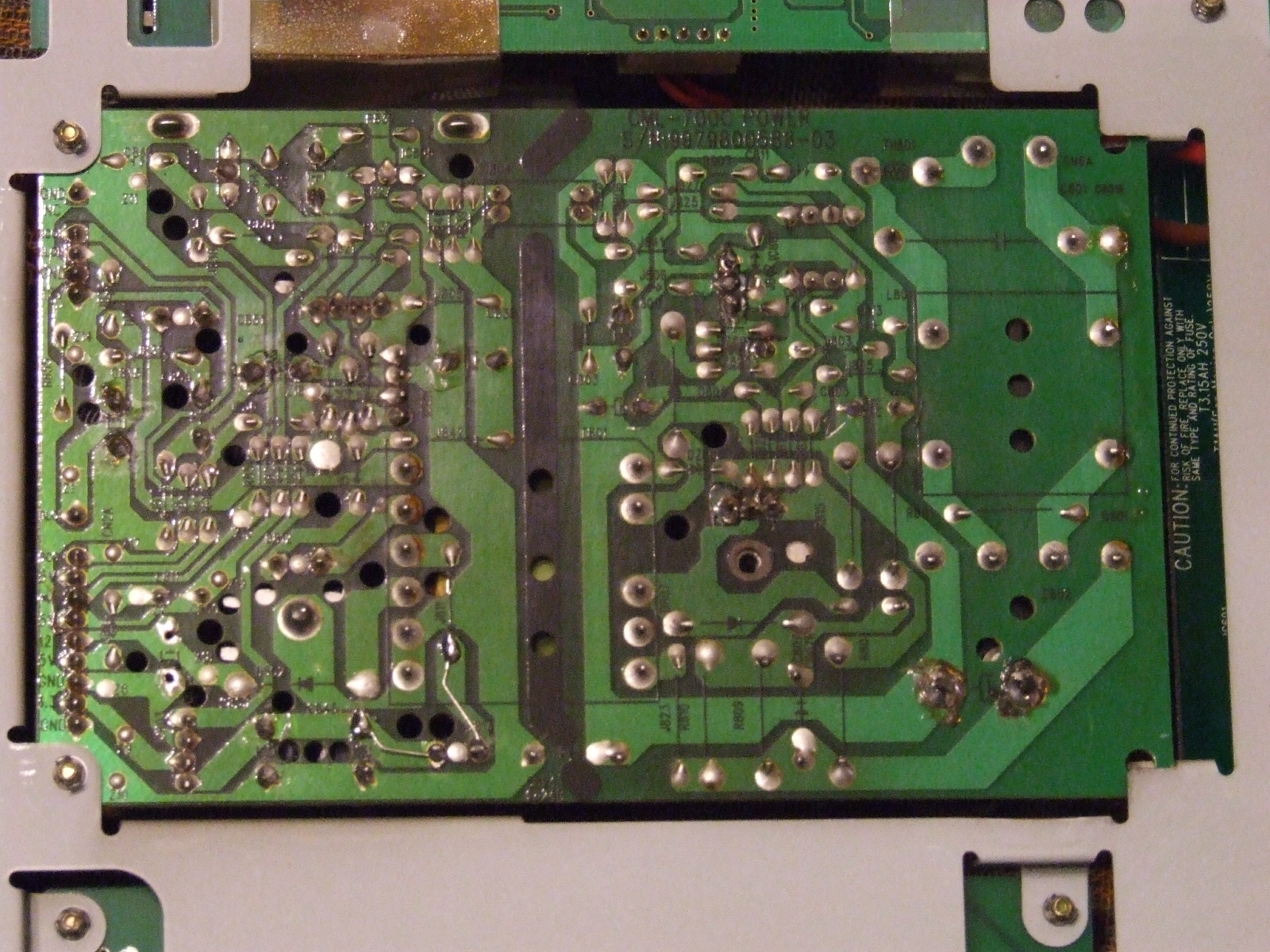

    Witam!
    Trafił do mnie monitor Daewoo L700C z uszkodzonym zasilaczem, zero napięć na wyjściach. Schematu do niego nie posiadam i "kopię" na macajewa. Zacząłem od tego że wymieniłem wszystkie kondensatory elektrolityczne i w tym momencie stanąłem w martwym punkcie :(.
    Dołączam zdjęcia płytki, może ktoś posiada schemat lub wiedzę która pomoże uruchomić ten monitor.
    Daewoo L700C uszkodzony zasilacz

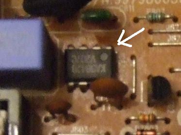

    Witam na początek sprawdz układ sterujący przetwornicą:
  • #3 5424595
    matisblu
    Drugim takim układem nie dysponuję. W jaki sposób mogę go sprawdzić?
  • #4 5424745
    mati505824
    Ściągnij notę aplikacyjną i pomierz napięcia na nóżkach wg niej.

    Między nóżką 5 a 7 jest napięcie 11V

    Monitor został uruchomiony i na razie działa, pozostało tylko go wygrzać i przetestować.
    Usterka usunięta poprzez wymianę wszystkich kondensatorów elektrolitycznych i układu KA3842B zamiast niego wstawiłem DBL3842.
    Dziękuję wszystkim za pomoc.
