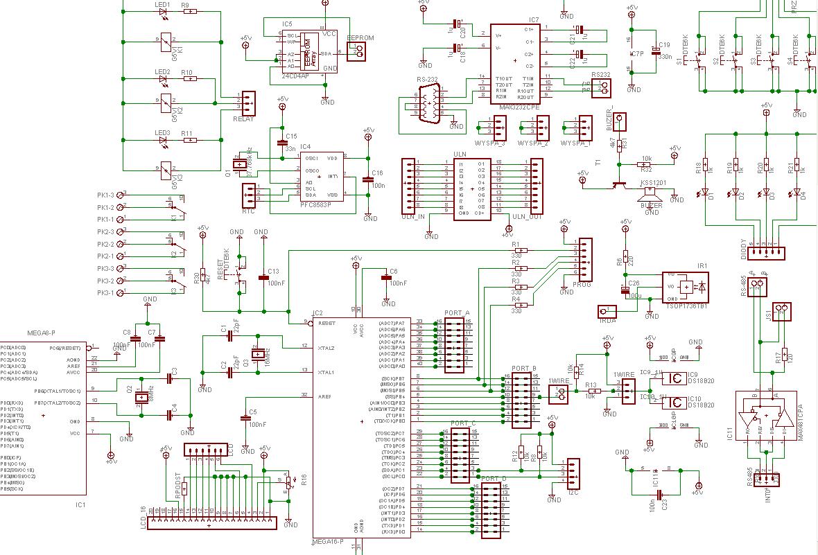

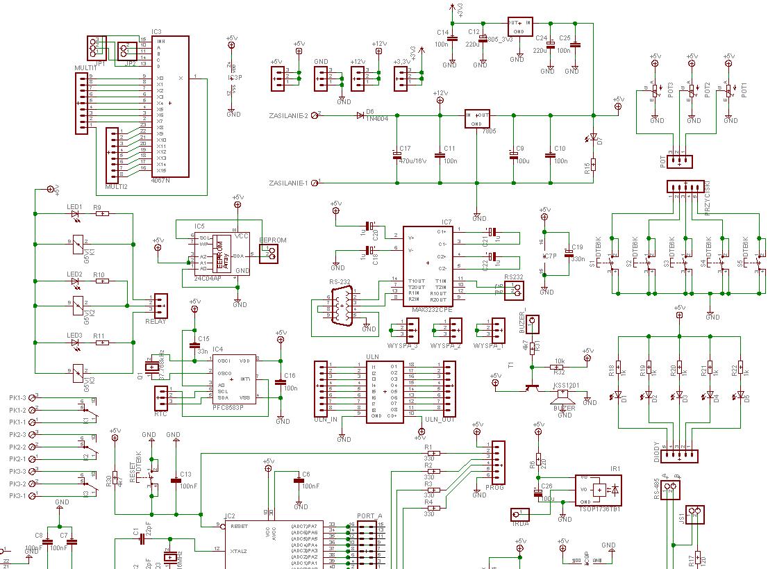

    witam.staram sie skończyć płytkę testowa dla atmegi16 ,być może i wraz z atmega8.
    Już prawie całość jest ukończona ale chce mieć pewność ze niczego nie pomyliłem.
    Mam nadzieje że usłyszę wasze opinie i propozycje co do zamieszczenia na niej dodatkowych elementów czy zmiany aktualnych.
    Całość schematu robiona w eagle Version 4.16r2 .a na niej:
    1. rs232 -max232
    2. rs485 -max485
    3. multiplexer/demulti.. gdy ewentualnie zacznie konieczność sterowania większa ilością elementów
    4. 3 przekaźniki 5v
    5. eprom i zegar pod i2c +dodatkowe wyjście na moduły
    6. ds18b20 x2 (jeden na radiatorze stabilizatora) +dodatkowe wyjście na moduły
    7. wyjście na wyświetlacz alfanumeryczny (standardowy np: 2x16)
    8. port podczerwieni
    9. wzmacniacz w układzie Darlingtona Uln2803
    10. Buzzer
    11. led x5
    12. przyciski x5 + przycisk resetu
    13. 3 potencjometry (np:ewentualne zmiana zakresów potencjometrem...)
    14. stabilizator 5V i 3.3V (na schemacie jest niby 2 razy 5v ale maja te same obudowy a nie moglem znaleźć 3.3)
    15 parę wysp by łatwiej łączyć przewodami elementy.
    Zastanawiam sie jeszcze nad tą atmegą 8 . czasami robi sie coś malutkiego a nie potrzeba stosować tej większej atmegi ale sprawa do zastanowienia.
    [AVR] Prośba o sprawdzenie schematu atmega16/8 - testowa
    sorry ze całość pocięta na dwa obrazki ale chciałem by były wyraźne symbole i czytelny schemat.

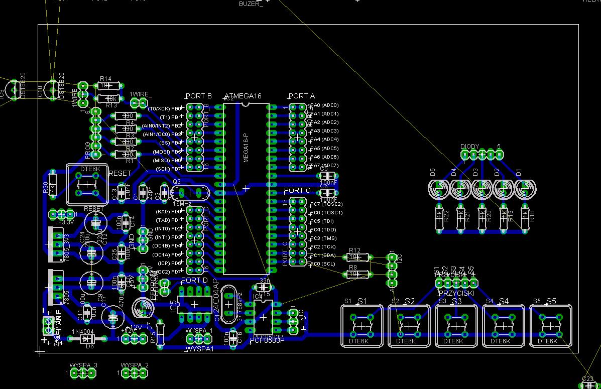

    i początek układania elementów na płytce:
    całość robiona tak bym mógł wykorzystać wszystkie porty atmegi (wyprowadzone dodatkowo na pinach)np: rs i irdę tak bym mógł połączyć pinami pod potrzebny mi port .czekam na wsze opinie

    tiggerek1982
    tego wyświetlacza led raczej nie będę potrzebował .a jeśli już to wtedy da sie na uniwersalnej płytce .też myślałem o złączu żeńskim ale znalazłem pojedyncze piny ( które szczerze mówiąc solidniej wyglądają niż listwa żeńska i wkładanie pojedynczych przewodów) pełna klawiatura(12 przycisków) jak i j wzmacniacz są raczej do nietypowych projektów a te pięć w typowym menu (góra, dół, anuluj, enter,...) w zupełności wystarczą.trochę masz racji mówiąc ze kombajn ale takie było moje założenie jak najmniej łączenia i walających sie elementów po biurku bym mógł sie skupić na czymś innym niż uważanie by raka czegoś nie ruszyć , nie rozłączyć .kombinuje jeszcze z przejściówką by atmege8 wpinać w podstawkę atmegi16
    tak wygląda w miarę pookładana płytka: proszę o dalsze spostrzeżenia :)
    dzięki Marek za odpowiedz za te parę wskazówek :) czekam na dalsze.

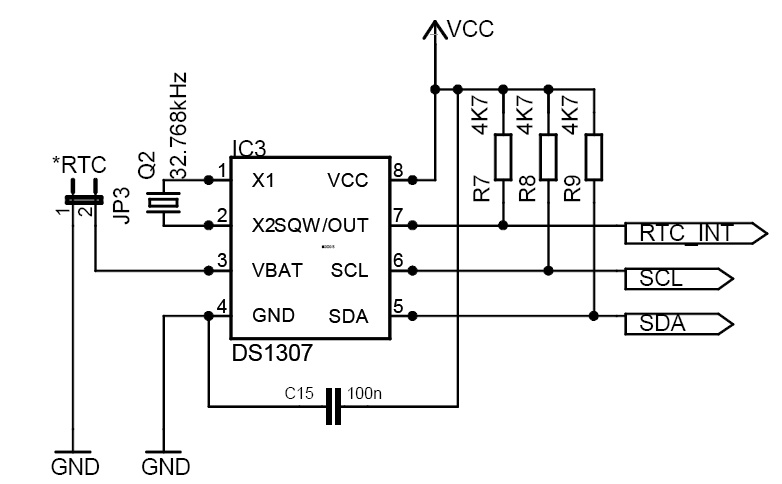

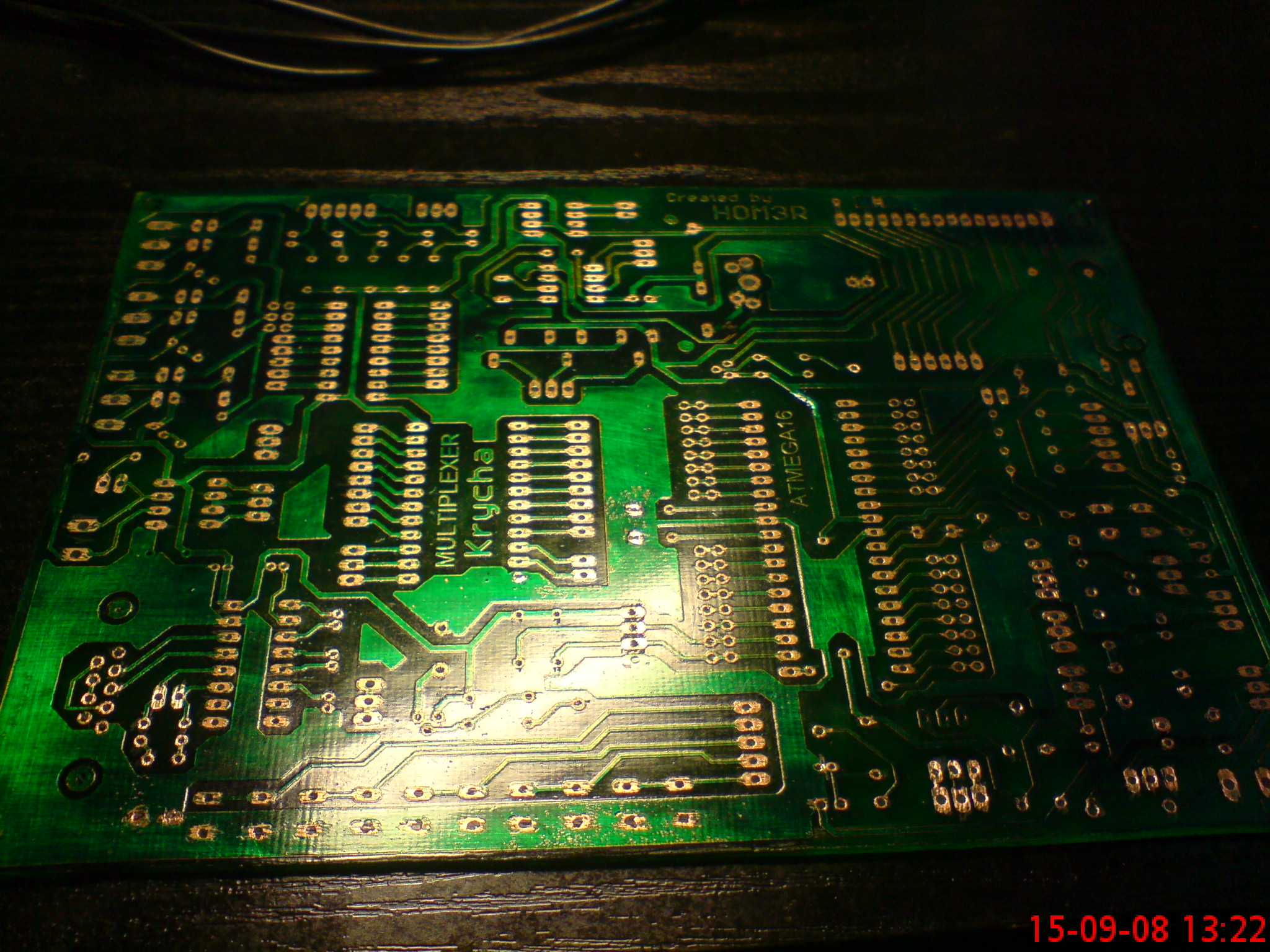

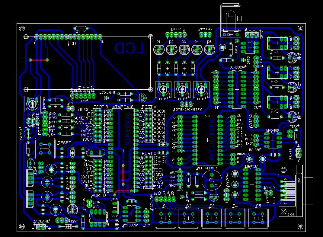

    tiggerek1982
    witam i dziękuje wam za zainteresowanie tematem. w wakacje zaniedbałem trochę cały projekt (nie było czasu) ale ostatnio znów na szczęście wziąłem się za siebie no i dokończyłem . dodałem opisy pinów i elementów
    (naklejka a na niej folia samoprzylepna dla zabezpieczenia )
    oto zdjęcia :
    jest także zrobiona przejściówka dla atmegi8 . mam tego ustrojstwa sporo z poprzedniej płytki testowej i szkoda było mi to wywalić a w wielu projektach wystarczy tylko ta mała niepozorna ósemka :)
    dodaje pliki eagle 4.16 (schemat + płytka) w nadziei ze komuś pomogą.w razie pytań chętnie pomogę w mare możliwości .pozdrawiam
  • #13 5594566
    tiggerek1982
    hmmm aż z ciekawości sprawdziłem jak powinno być . na schematach znalazłem "INHABIT" a luknąłem do datasheet i jest INHIBIT . i sam już nie wiem jak jest dobrze:P wiem tylko tyle ze się tego nie zmieni.szkoda ze tak późno ta literówka zobaczona ;/ ale czekam na dalsze sugestie :D .dzięki Freddie Chopin za spostrzeżenie :D
  • #14 5594610
    Freddie Chopin
    Specjalista - Mikrokontrolery
    nie wiesz jak ma byc dobrze, to znak ze czas otworzyc slownik angielsko-polski. obydwa slowa istnieja, ale tylko jedno znaczy to co bys chcial [;
    http://www.ling.pl/index.jsp
    co do zmiany - jesli wydrukowales to na folii, to nic nie stoi na przeszkodzie, zeby literke A zdrapac i zastapic ja literka I napisana markerem.
    4\/3!!
