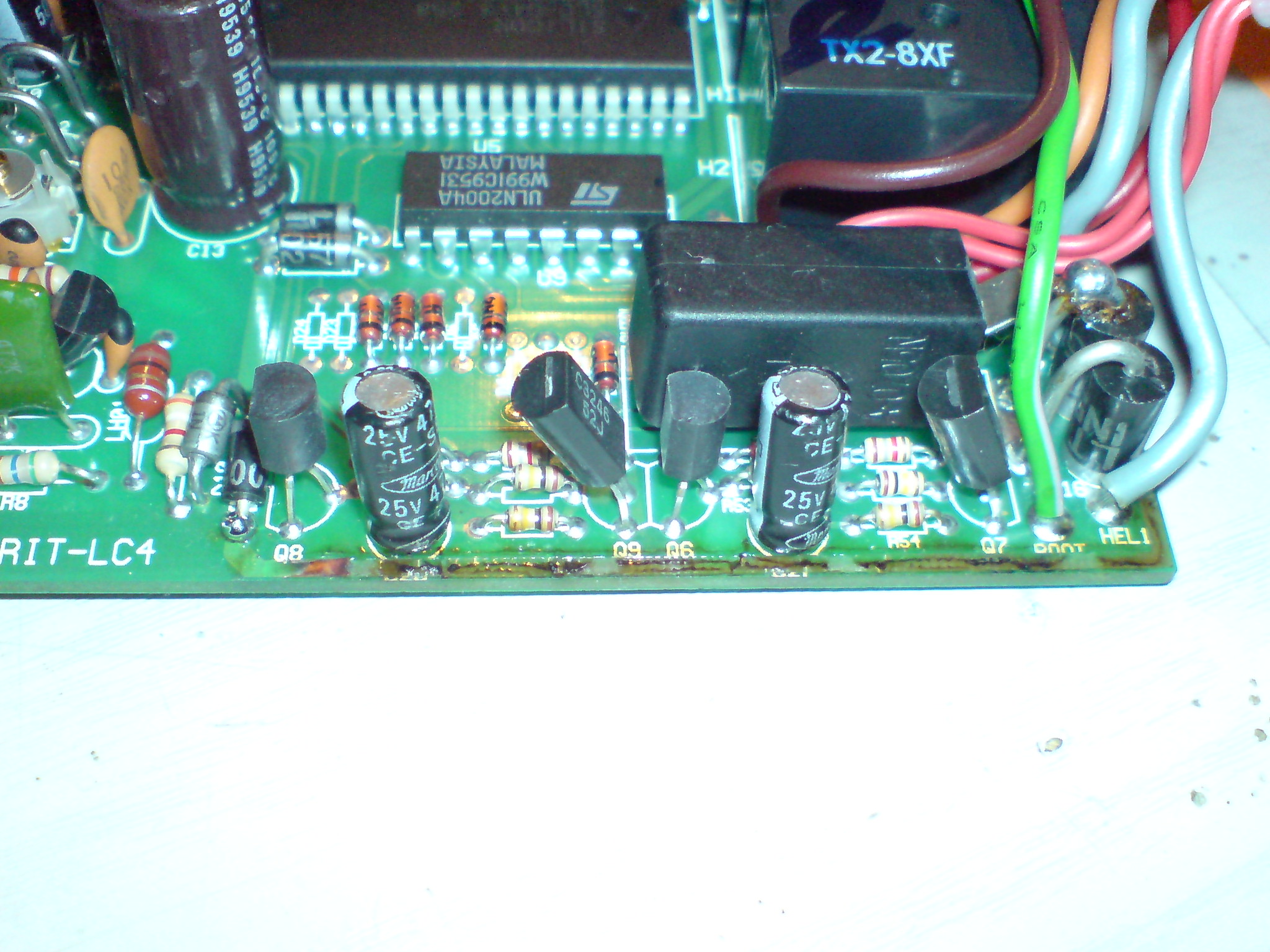

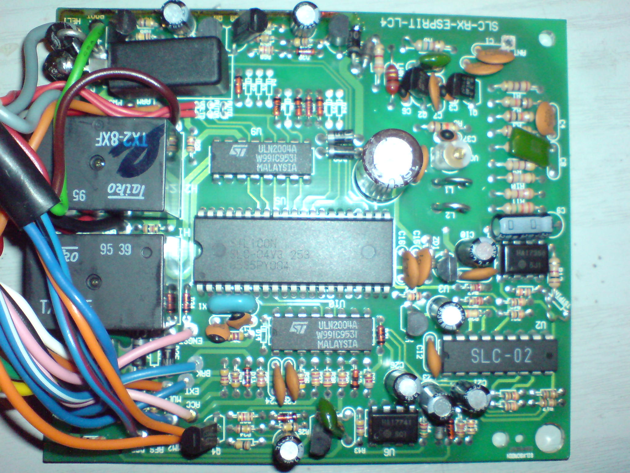

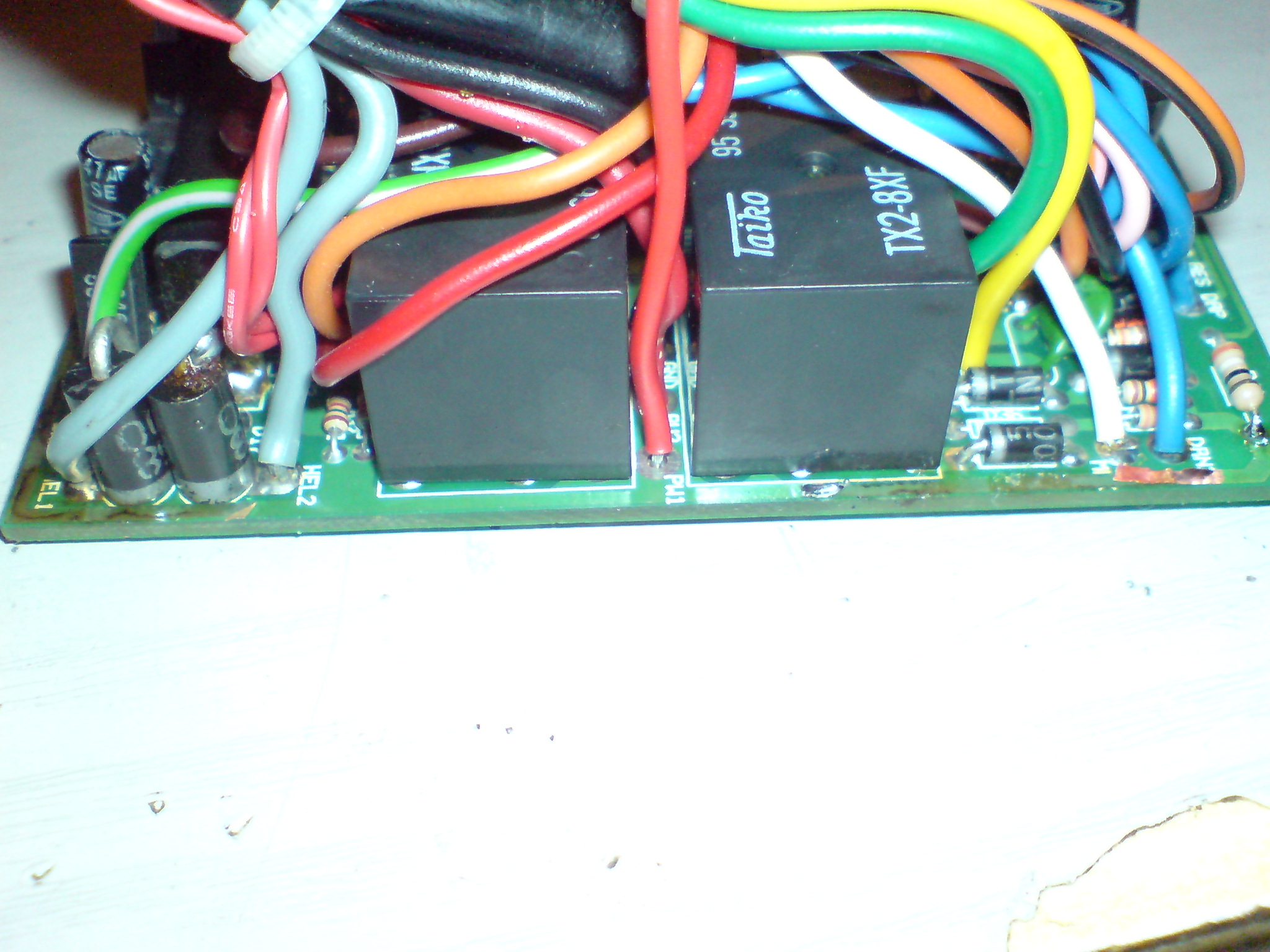

    witam, wydłubałem dzisiaj z samochodu autoalarm silicon, po oględzinach stwierdziłem spalenie się ścieżki na płytce sterownika, po próbie złączenia przerwanej ścieżki pali się ponownie. Ciężki temat jest pewnie z tymi alarmami ale może da się coś zrobić, załączam zdjęcia
    pozdro

    sprawdź te diody koło Q8 oraz inne diody połaczone do tej ścieżki -któras bankowo uwalona
