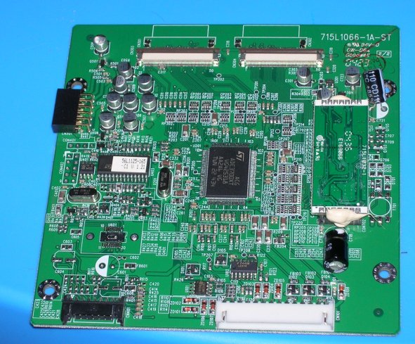

    Posiadam kilka sztuk tych monitorów. Są one po awarii zasilaczy. Płyty zasilaczy są wymienione i są sprawne. Płyty sygnałowe sa uszkodzone, wyświetlają albo biały ekran albo nic. Przy czym LED świeci na zielono i nie mozna go zgasić. Elektronika matrycy jest ok , podstawiałem sprawne płyty.
    Czy ktoś wie co się sypie w tych elektronikach bo nowe troche drogie a szkoda monitorów.
    Zdjęcie płyty w załączniku
    HP 1502 biały obraz
    pozdrawiam i dziękuję za pomoc

    Czy z płytki sygnałowej wychodzi napiecie zasilające elektronikę matrycy? Z tego co sie doczytałem na forum to ten objaw jest skutkiem braku zasilania.

    szukaj w problemu w zasilaniu... jak wstawisz zdjecie zasilacza to zaznacze ktore masz wymienic... to byl czesty problem u HP

    Nie jest to problem na płycie zasilania. Sprawdzone
    Chyba że jakieś elementy na płycie sygnałowej od zasilania matrycy, ale nie ma do tego żadnej dokumentacji.

    miałem podobny problem. Lekarstwem okazało się poprawienie lutów w obrębie pamięci flash. Sprawdż czy pracują kwarce przy flashu i procku.

    Niestety poprawienie lutów nie pomaga. Będe musiał poszukać co poleciało. Problem jest w kilku monitorach tej serii więc to musi być coś uszkodzone.

    Kol. > "biały braz " to zawsze full brak zasilania matrycy
    -czyli bezpieczniki , zasilacz DC-DC na elektronice panelu ,tasmy....
    b. rzadko kiedy płyta gł.
    p.s
    napisz jaka matryca , co masz na płytce elektroniki
    procek na gł. czasem nie TSUK-?

    Płyta zasilacza i elektronika matrycy na pewno ok. Podstawiałem inne płyty do monitorów (mam ich kilka). Na 100% problem tkwi na płycie sygnałowej.
    Wszystkie (chyba) bezpieczniki sprawdziłem , są ok. Płyta widać ze nie startuje bo nie można równiez jej wyłączyć wyłącznikiem( led na panelu się świeci cały czas)
    Ze względu na ilość jednakowych usterek myślałem że już ktoś to przerabiał i wie co wymienić.
    Zdjęcie elektroniki jest na początku wiadomości.
    Dodam jeszcze że przy włączonym monitorze z białym ekranem na płycie zasilacza grzeja sie dwa dwuwatowe rezystory. Niestety nic nie można pomierzyć bo się szybko nagrzewają

    To chyba problem masz w controlerze ADE3700 XT(STMicroelectronics)
    -resolution up to XGA 75Hz
    Tutaj masz datasheet > poczytaj 75str. dokumentacji

    Wymieniłem ADE3700 z innej elektroniki. Monitor startuje na 2-3 sekundy potem pewnie pali elektronikę matrycy bo pojawiają się pasy na ekranie ( nie uszkadza sie płyta sygnałowa ). Chyba nie ma sensu się w to bawić. Dziękuję wszystkim za podpowiedzi.
