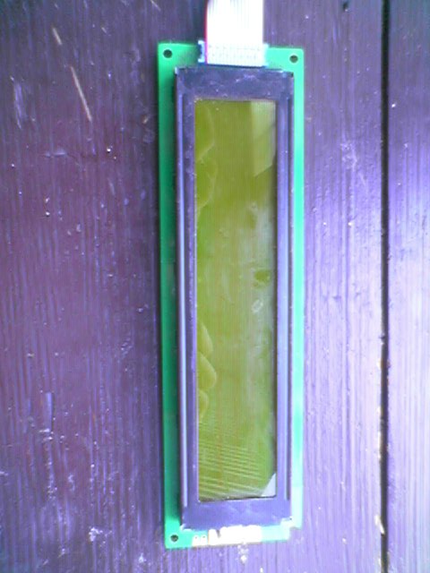

    Tak jak w tytule posiadam taki wyświetlacz z noty katalogowej układu m50530 wypisałem sobie wyprowadzenia pinów
    1 DB7
    2 DB6
    3 DB5
    4 DB4
    5-8 DB3-DB0
    9 EX
    10 RW
    11 C1
    12 C2
    13 VLCD
    14 GND
    15 Vcc
    Backlight A
    Backlight K
    po podłączeniu zasilania zaświeca mi się pierwsza górna linia i polowa drugiej, wyświetlacz na pewno jest dobry bo został wyciągnięty jak jeszcze działał, i miał takie same objawy ja teraz tylko ze potem ekran czyścił się i coś się wyświetlało. Teraz mam problem pod łączenia tego pod atmege8 lub atmege32 ponieważ mam dwie linie C1 i C2, nie mam pojęcia jak to ugryźć, programuje w Pascalu ale jak by było w bascomie albo innym to nie będzie źle

    Tylko w opisie jest LCD 8x24 a ja mam 4x40 czyli to bedzie jakas roznica
  • #4 5425510
    ZbeeGin
    Ale masz już sposób komunikacji. No niestety nie wysztko się podaje na tacy. Poza tym masz przecież notę katlogową sterownika z której przecież wyłuskasz jaka jest ogranizacja ekranu w pamięci.

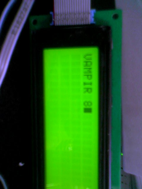

    [atmega8][bascom] LCD 4x40 Optrex DMC40401 na m50530-001FP
    narazie umiem juz obslugiwac tylko 1 linie
    Wszystko ladnie juz dziala tylko jest nastepny problem
    we wszystkich linich od kolumny 25 taj jakby text przesuwa sie o jeden punkt, a od 36 juz jest normalnie
    foto
  • #6 5429284
    Vampir8
    nie chcialo sie wyswietlac bo tasma laczaca lcd byla troche brudna
