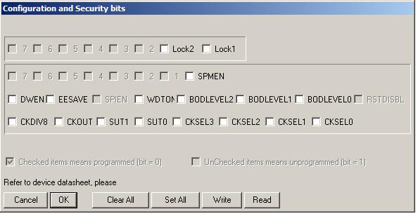

    Czy mógłby mi ktoś wytłumaczyć jak można zablokować mikroprocesor attiny 2313 żeby niemożliwe było zgranie z niego programu? Najlepiej na przykładzie programu Pony-Prog.

    Przełączenie Pinu RESET na zwykły Wyjście, lub wyłączenie ISP. W takim wypadku jest możliwość oczywiście odczytania procesora przy pomocy programatora równoległego (wysoko napięciowego), ale mało kto takim dysponuje.

    Kolego ustawiasz po prostu "security bits" i sprawa załatwiona, nie da się odczytac niczym, nawet równoległym programatorem.

    To nie fusebity :idea: Poprostu ustaw sobie pin PC6 na wyjście i wtedy nie zaprogramujesz avr (chyba że tak jak napisał kolega wyżej) albo ustaw Fusebit SPIEN = 1; to wtedy go zablokujesz i już za pomoca programatora ISP go nie zaprogramujesz wtedy tylko programator równoległy

    fusebitami można co najwyżej zablokować możliwość programowania przez niektóre złącza (programowanie równoległe zawsze działa). Od zabezpieczenia przed odczytem i zapisem są lockbity - zaznacz Lock1 oraz Lock2 i będziesz miał zabezpieczenie przed odczytem i zapisem aż do najbliższego kasowania całego układu.

    Czyli najpierw wgrywam program ustawiam potrzebne fusebity i dopiero na samym koncu blokuje procka? Mam jeszcze pytanie troche odstajace od tematu ktore fusebity zaznaczyc aby procek korzystal z zwnetrznego kwarca i nie dzielil czestotliwosci przez 8?
