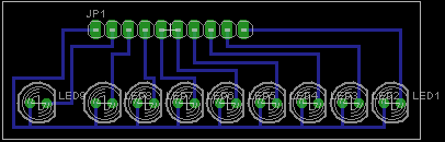

    Teraz mam jeszcze pytanie odnośnie EAGLA - zrobiłem taki prosty schemat, przekształciłem na PCB i chciałbym to wydrukować, bym mógł przenieść to na laminat za pomocą metody termotransferowej, lecz nie wiem jak ukryć inne rzeczy i pozostawić tylko punkty lutownicze i ścieżki, bez opisów itp.
    Poniżej zdjęcie - chciałbym tylko wydrukować punkty lutownicze i ścieżki.

  • #23 5437187
    klops_mops
    Ok, wykonałem pierwszy w życiu schemat w Eaglu i jutro go wydrukuje i będę próbował tą metodą termotransferu.
    Mógłby ktoś zobaczyć czy wszystko się zgadza (plik w załączniku), będę drukował z programu w tym samym stanie co na PDFie... Poniżej schemat według którego zrobiłem PCB.. Wszystko ok?
    Wiem że są to dla Was sprawy banalne, ale każdy od czegoś zacząć musi...

    Utul
    Powinno być OK
    Tylko zdaje mi się że pady masz troszke za małe.
