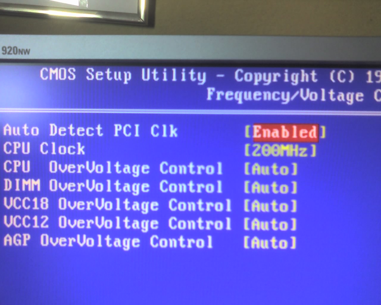

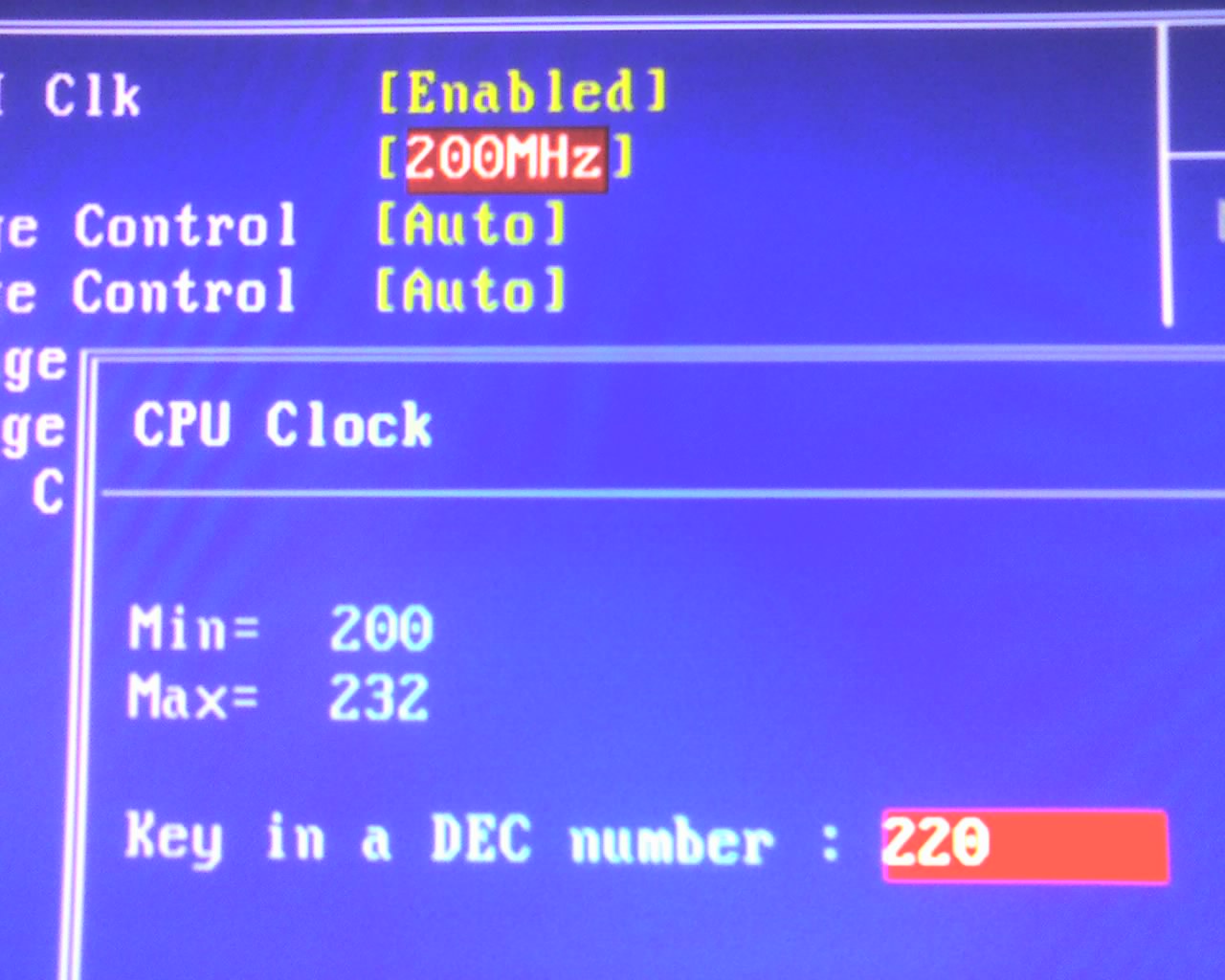

    Witam, dużo czytałem o możliwościach tego procka co skusiło mnie do jego podkręcenia, jednak nie jestem pewien czy wszystko wykonałem poprawienie ponieważ zmieniłem tylko dwie rzeczy, a mianowicie:
    CPU Clock z 200 na 220

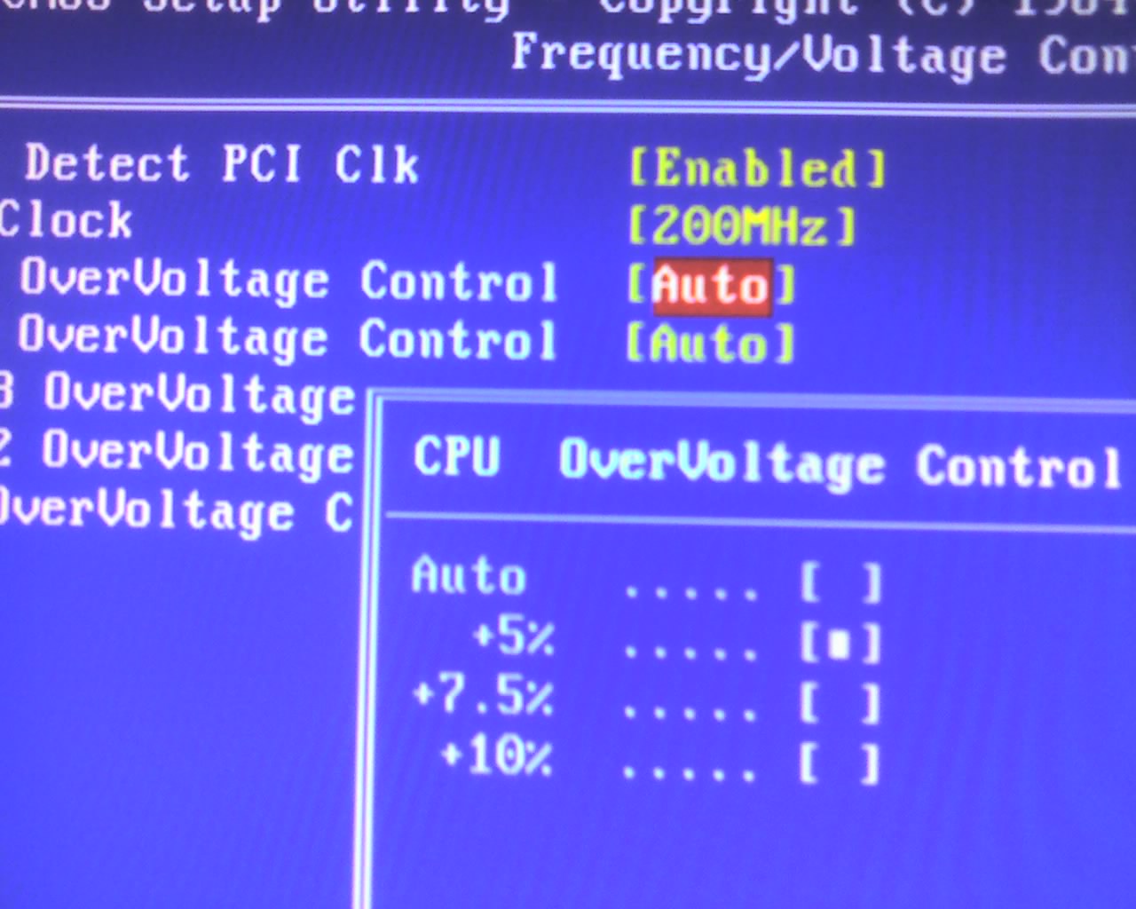

    Napięcie na procku +5V
    Podkręcanie Semprona 2800+. Proszę o sprawdzenie.Podkręcanie Semprona 2800+. Proszę o sprawdzenie.Podkręcanie Semprona 2800+. Proszę o sprawdzenie.
    Taka zmiana pozwoliła mi osiągnąć taktowanie procka 1760MHz. Tutaj zwracam się z pytaniem: czy poprawnie podkręciłem procesor?
    Ew. jeśli wykonałem wszystko dobrze to czy moge zwiększyć Cpu clock (do 232 bo tyle wynosi max) i napięcie na procesorze do +10%? (wiem że wtedy wzrośnie taktownie innych szyn np. Agp- i co z tym zrobic żeby wszystko było synchroniczne?)
    Wszystko się odbywa na Box'owym chłodzeniu :!:
    Acha, chyba się przyda ;)
    Sempron2800+
    Płyta: Gigabyte GA K8U
    Ram: 1,5Gb Kingmax
    Grafika: Gf6200 Galaxy (zamówiony już Radeon HD3650)
    Zasilacz: Tracer 4life 450W

    Myślę, że napięcia podnosić nie musisz przy takim małym podkręceniu, sprawdź z napięciem na "Normal".

    Ok, skoro bez podnoszenia napięcia powinno chodzić to czy wystarczy dać Cpu clock na max'a czyli na 232 i nic sie nie stanie? Co się wtedy stanie z innymi szynami, inne elementy nie będą pracować asynchronicznie w stosunku do procka?
    Nie moge nigdzie znaleźść szyny HT- moze jest ona zablokowana :?:

    ustaw max czyli 232 i sprawdź. Wtedy magistrale HT będziesz miał na poziomie 1160 (bez oc jest 1000), być może pójdzie. Moja wcześniejsza płyta - Foxcoon spokojnie działała nawet przy szynie HT 1250 i nic się nie działo, ale to zależy od płyty.

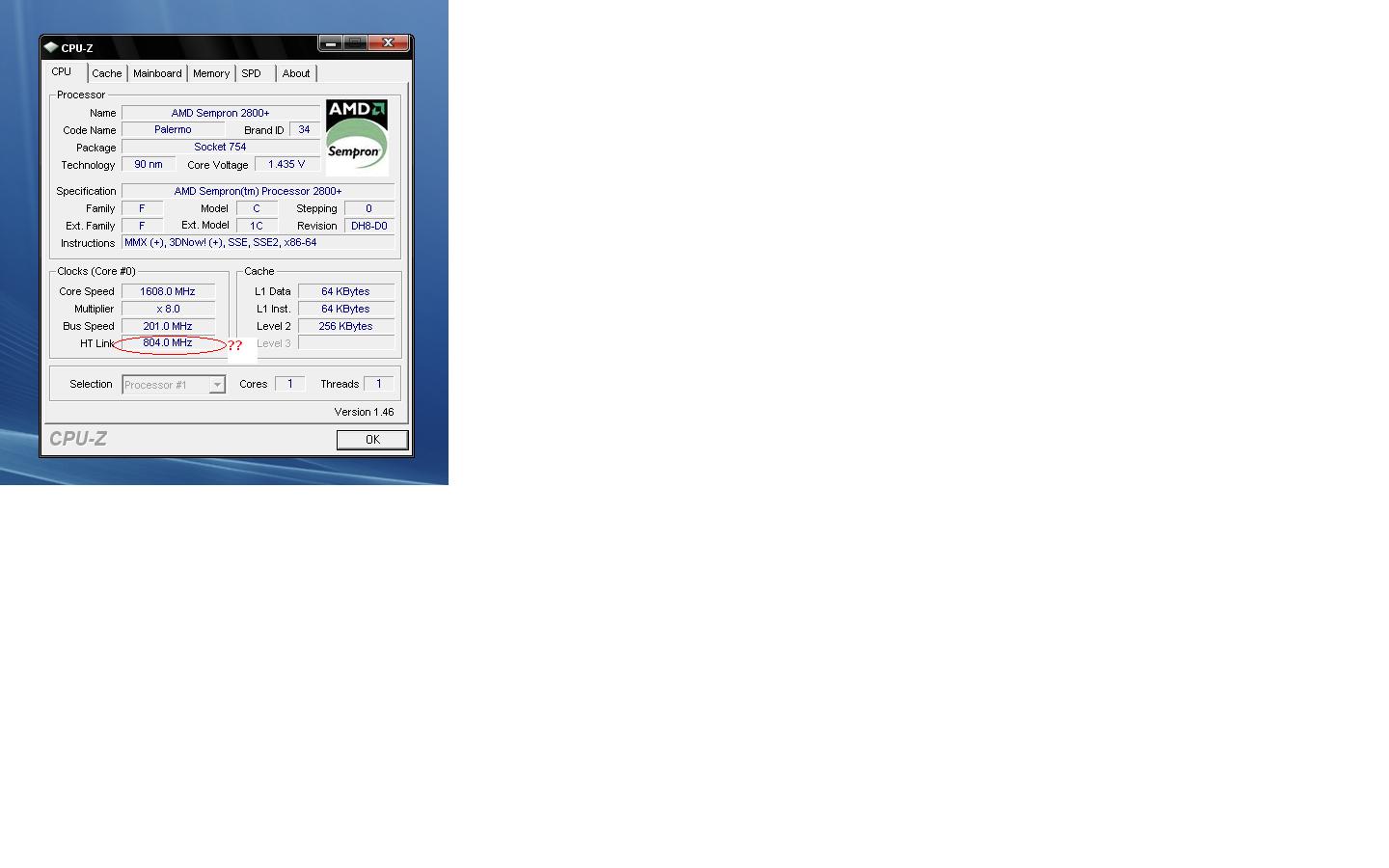

    Jak mogę sprawdzić jakie mam HT? Napewno nie w moim biosie bo nie ma czegos takiego, chyba że się inaczej nazywa ta funkcja ?
    Czy może chodzi o to? :
    :arrow: eloooos
    Jeżeli dobrze wskazuje to coś się nie zgadza, bo jak widać u mnie HT bez OC jest na poziomie 800MHz :|
    #9 5430996
    ozy2001
    Dokładnie. Semprony posiadają szynę HT na poziomie 800 MHz (x4)
    220 MHz poszło, więc teraz orthos przez godzinkę. Bez błędów? Ustawiasz 225 MHz i znowu testujesz. Potem 230 i... Doszedłeś do granic możliwości płyty.

    ech sory, pomyliłem sobie z athlonem szynę HT. No cóż nie będzie 2000 MHz bo masz cienką płytę. Obecnie masz 232x8 czyli 1856 MHz. A te procesory mają naprawdę niezły potencjał OC i w tym momencie blokuje cię tylko płyta.
