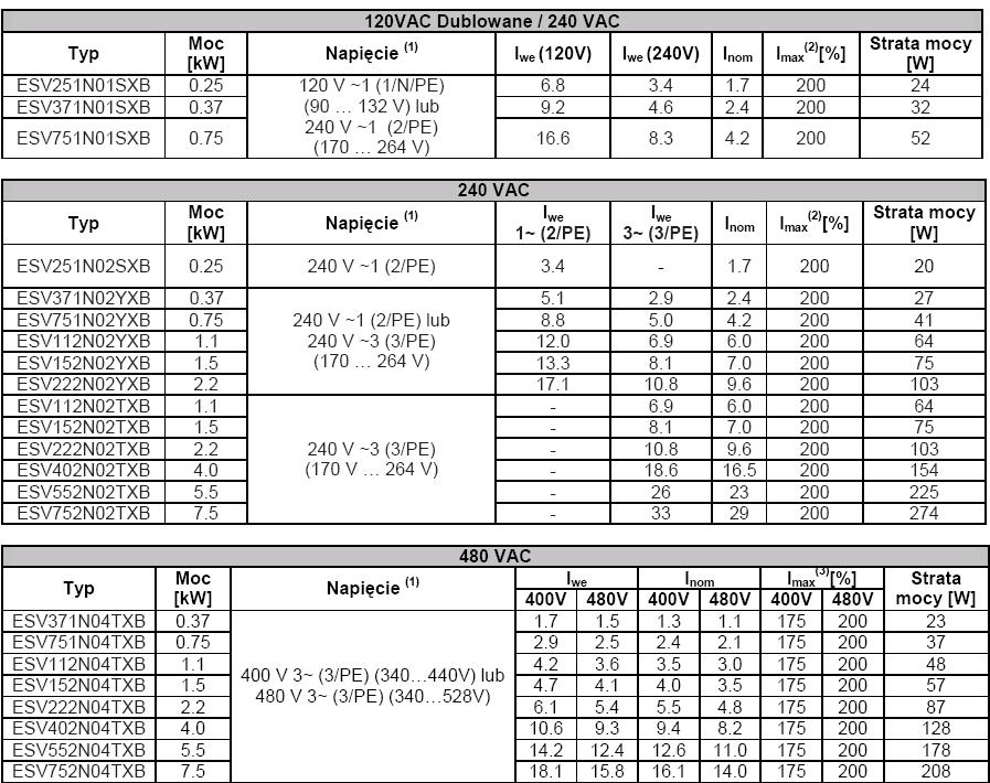

  • #4 5431911
    zbigniew furdak
    co do modelu to dołanczam tabele modeli falowników z danymi a co do kupna to
    POLAND
    Lenze-Rotiw Sp. z o.o.
    ul. Rozdzienskiego 188b
    40-203 KATOWICE
    Phone +48 (0)32 / 2 03 97 73
    Telefax +48 (0)32 / 7 81 01 80
    E-Mail: lenze(_at_)lenze-rotiw.com.pl
    Web: www.lenze.pl
    Invertek Optidrive od-12075-pl czym zastąpić lub E82EV751K2C napięcie znamionowe 3/pe ac 230/240V 50Hz DC 325V prąd zasilania 4,4A prąd wyjścia znam. 4,8 I max (60s) 6,0A
    najlepiej dobiorą Ci w serwisie nawet go zaprogramują podasz im kilka danych urządzenia i doradezą dokładniej pozdrawiam

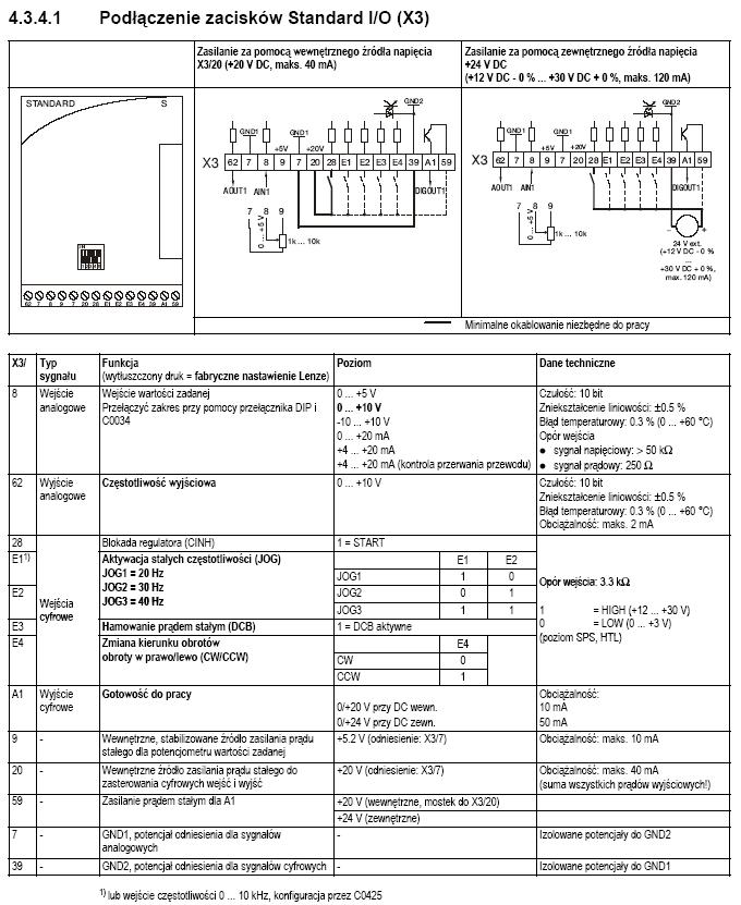

    dołącze jeszcze dane o falownikach do zabudowy w szafach Invertek Optidrive od-12075-pl czym zastąpić
    podaj jeszcze w jaki sposób sterujesz falownikiem może jeszcze cosś będe mógł podpowiedzieć
  • #7 5434715
    doozzer
    Falownik steruje posuwem przód/tyl i podlączony jest potencjometr którym ustawia się predkość. Cacialbym znaleźć jak najprostszy model bez zbędnej elektroniki, bo wychodzę z zalożenia, że taki najwięcej wytrzyma no i cenowo powinien być bardziej atrakcyjny...
    Czy jest jakaś różnica w tym czy sterowanie jest plusem czy minusem ? bo taką informację uzyskalem w dziale technicznym a jeżeli dobrze rozumiem to chodzi o sterowanie potencjalem masy lub napięciowym np +5V czyli różnica bylaby diametralna a osoba w serwisie powiedziala, że to nie powinno mieć wplywu....
  • #8 5435262
    zbigniew furdak
    niema znaczenia z tego względu że w parametrach ma wybur jakim sygnałem ma być sterowany do 0-5V 0-10V i od -10do +10V a do tego można mu ustawić obroty maksymalne w obie stronypodłączenie będzie wyglądało w taki sposób
