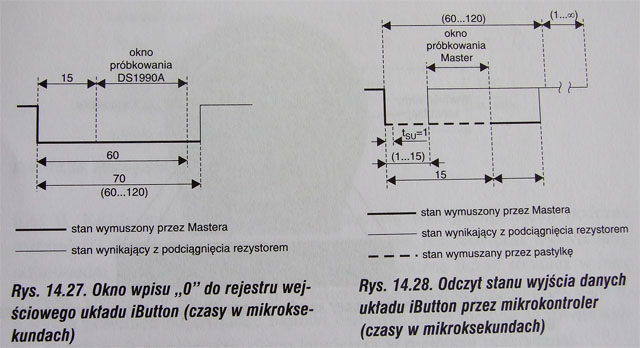

    Wiem, temat był już poruszany, przeglądałem kilka wcześniejszych postów nt 1Wire, przeczytałem kilka dokumentacji, opis z TEJ strony, a także opis z książki "Mikrokontrolery AVR w praktyce". Patrzę w kod, i nie widzę jakichś błędów i wszystko wydaje się być w porządku. A mimo to nie mogę odczytać danych z pastylki DS1990A.
    Jeśli chodzi o te wszystkie interwały czasowe, to korzystałem też z tych opisów z książki (obrazki na dole).
    A także z tych co są na podanej wyżej stronie (tylko czasy są w us, bo tam są używane mylące skróty ms).

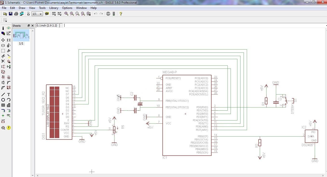

    [AVR][C] - DS1990A, DS18B20, 1Wire - kompletny przykład
    Z góry przepraszam za mało czytelny schemat ....
    Mam jeszcze merytoryczne pytanie bo nigdzie nie jest napisane jak działa ów program ... do czego służy przycisk i czy po dołożeniu pastylki na wyświetlaczu pojawia się jej numer seryjny ... bo może ja nie wiem jak powinien działać ten program i spodziewając się czegoś innego twierdzę że nie działa :-)

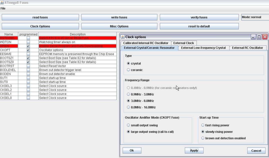

    Aaahhh zumek ale mi zrobiłeś nadzieję - włączyłem jeszcze raz machinerię, przyłożyłem na stałe pastylkę do czytnika ... z napięciem wcisnąłem swich'a i ... i nic :P Ktoś ma jeszcze jakieś pomysły? :) Wierzę że autor tak jak wczoraj pojawi się po 22:00 i znów rzuci jakąś iskierkę nadziei :) Tak czy siak zachęcam wszystkich :):):):)

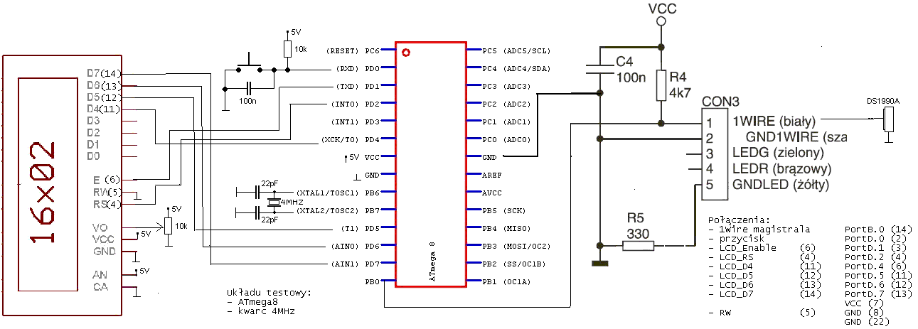

  • #14 6362477
    NIEBO!
    Witam!
    No napisałem wyżej - a raczej narysowałem schemat ... dla mnie nie ma jakieś standardowej nóżki do podpięcia RW - oczywiście mam podpięte zasilanie uK i LCD, rezonator + 2x22pF, wszystko wg wyżej pokazanego schematu* - RW nie próbowałem podciągać pod żadne z wyprowadzeń uK. W każdym razie podpięte pod masę nie działało. W/w program złożony wg schematu*, który udało mi się wywnioskować nie działa. Jeśli masz jeszcze jakieś rady co powinienem zmienić w "gotowcu" "to pisz śmiało Smile"
    *schemat pokazano wyżej 26 Mar 2009 17:50.

    Witam. Mam tak połączony układ
    i kod wgrany ten z początku postu pod ds18b20
    Ale na wyświetlaczy pokazuje się tylko kreska i po wciśnięciu nic się nie dzieje :/ A jak przytrzymam to wyświetla się napis zwarcie.
    Proszę o pomoc
    edit:
    Nie miałem podłączonego rezystory idącego do czujnika ma być 4,7 K ja podłączyłem 5 K. I teraz zamiast napisu zwarcie wyświetla się "nic".
    edit:
    Schemat jest dobry Kod tez. Nie miałem ustawionych fuse bitów. Wszystko już działa..
