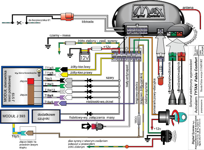

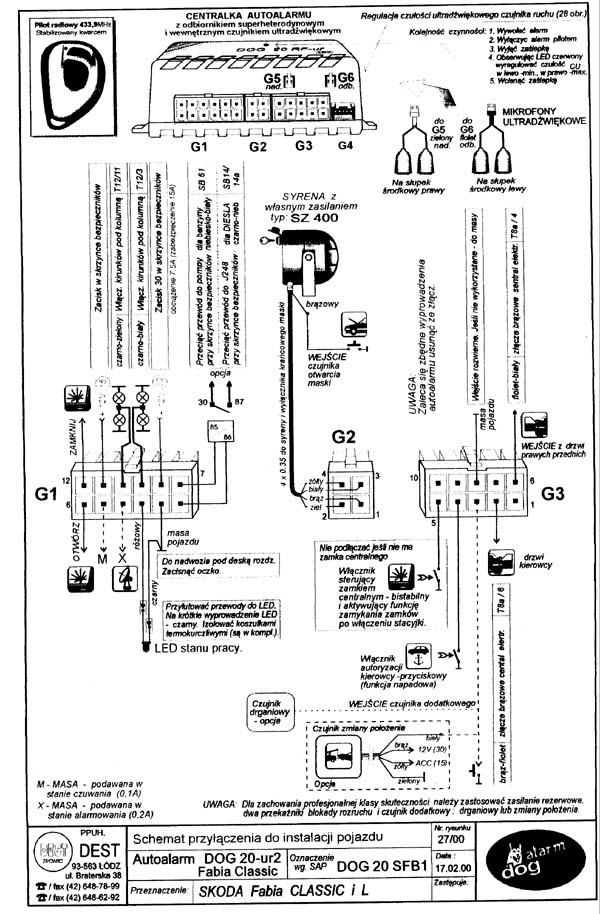

    ostatnio zamontowałem autoalarm TYTAN DS 200 w miejsce dotychczasowego DOG 20. Problem polega na tym, że czasem (1 raz na 4-5 prób) przy próbie otwarcia drzwi pilotem, centralny zamek nie otwiera się. Po naciśnięciu pilota migają 1 raz kierunkowskazy, po drugim naciśnięciu migają dwa razy, a dopiero po trzecim otwiera się centralny zamek. Słychać również taki odgłos jakby zamki chciały się otworzyć ale brakuje im mocy (może napięcia).
    W poprzednim alarmie też tak się działo.
    Przy montowaniu TYTANA użyte zostały niezbędne kable z poprzedniego (sygnały z centralnego, napięcie, kierunkowskazy itp.)
    Jeżeli macie jakiś pomysł, to proszę o podpowiedź. Może coś zostało źle podłączone?
    Czekam na wasze odpowiedzi.
    Poniżej schematy obu alarmów

  • #4 5431199
    Mamonir
    Chodzi o model z 2007 roku. Poniżej link do strony producenta.
    Link

  • #6 5432837
    Mamonir
    Oczywiście myślenie jest tak samo ważne jak precyzyjne wyrażanie myśli.
    A zatem: Skoda Octavia Kombi 1.9 TDI 2001 rok.

    GRafal
    Z klucza z drzwi kierowcy też nie się nie otwiera? Może poprostu ustaw mu dwa impulsy na otwarcie c.z.
  • #8 5437052
    Mamonir
    Z klucza otwiera się wszystko OK. Tylko z pilota co któryś raz nie chce. Spróbuje z wydłużeniem czasu otwarcia.
