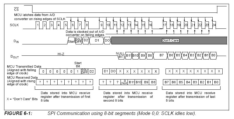

    Mam problem z komunikacją ATmega - MCP3208 (ADC, są jeszcze wersje 2 i 4-kanałowe).
    Ramka transmisyjna wygląda tak:
    [ATmega][MCP320*] Zly odczyt z SPI
    Czyli rozumiem, że wysyłam ramkę z init i adresem. Przy założeniu, że DIFF=1, a D2=D1=D0=0 (adres 0 kanału ADC) pierwsza ramka to liczba 0x04. Druga ramka to same zera czyli 0x00, a trzecia jest bez znaczenia.
    Podczas wysyłania pierwszej ramki odczytuje tą z MPC i dostaje coś tam, bezużytecznego. Podczas zapisu drugiej, odczytuje bajt, gdzie cztery najmłodsze bity są MSB liczby 12-bitowej z przetwornika. Wysyłając trzecią ramkę odczytuje kolejny bajt, który jest LSB liczby 12 bitowej. Odpowiednio sklejam obie liczby i mam wynik 12-bitowy. Czy tak?

  • #2 5430517
    __Grzegorz__
    Poziom 30  
    skoro DIFF=1, to pierwszy bajt będzie 6 nie 4...
  • #3 5430656
    Myrek1
    No fakt, ale to i tak nie zmienia sytuacji. Przy 5V dostaje:
    MSB: LSB
    0x00 0x08
    0xFF 0xFE
    itd, bezsensowne wartości, które nie powinny się aż tak zmieniać.
    Powinno być:
    0x0F 0xFF albo coś w tych granicach.

  • #6 5431524
    __Grzegorz__
    Poziom 30  
    SS_NISKI();
    SPDR = 0x04;
    while(!(SPSR & (1<<SPIF)));
    danaH = SPDR;
    SPDR = 0x00;
    SPDR = 0x80;
    danaH = SPDR;
    SPDR = 0x00;//wszystko jedno co sie przesle
    danaL = SPDR;
    SS_WYSOKI();
    czyli:
    - ustawiasz CS (OK),
    - wysyłasz 0x04 i czekasz aż wypchniesz dane (OK)
    - wysyłasz 0x00 i czekasz aż wypchniesz dane (OK)
    - wysyłasz 0x80 (?)
    - wysyłasz 0x00 i czekasz (OK)
    - zdejmujesz CS (OK)
    czyli - próbujesz wysłać 1 bajt za dużo....
  • #7 5431616
    Myrek1
    Faktycznie o jeden za dużo, poprawiłem, mam taki kod:
    SS_NISKI();
    			SPDR = 0x06;
    			danaH = SPDR;
    			SPDR = 0x00;
    			danaH = SPDR;
    			SPDR = 0x00;
    			danaL = SPDR;
    			SS_WYSOKI();
    I dalej to samo. Dostaje po dwa bajty 0x00 albo po 2 0xFF
    EDIT:
    OK, już działa. Problemem było połączenie w układzie.
    Dzięki
